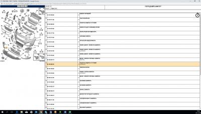

antoshka32161 Опубликовано 26 декабря, 2018 Автор Опубликовано 26 декабря, 2018 (изменено) Пару дней назад, влетел передом в сугроб, скорость была небольшая.Посмотрел, вроде бы все в порядке, только номер помялся. Сегодня присмотрелся и увидел что защелки решетки радиатора от гравия (та на которую крепятся экраны) отцепилась от бампера.Вопрос к тем кто сам ставил сетку. Возможно зацепить защелки, не снимая бампер? Изменено 26 декабря, 2018 пользователем antoshka32161
AFrol Опубликовано 26 декабря, 2018 Опубликовано 26 декабря, 2018 Пару дней назад, влетел передом в сугроб, скорость была небольшая.Посмотрел, вроде бы все в порядке, только номер помялся. Сегодня присмотрелся и увидел что защелки решетки радиатора от гравия (та на которую крепятся экраны) отцепилась от бампера.Вопрос к тем кто сам ставил сетку. Возможно зацепить защелки, не снимая бампер?что такое "решетка радиатора от гравия"?
antoshka32161 Опубликовано 26 декабря, 2018 Автор Опубликовано 26 декабря, 2018 (изменено) что такое "решетка радиатора от гравия"?Такая черная херня, перед радаром, на которую крепится две заглушки - экраны, в зимнее время Изменено 26 декабря, 2018 пользователем antoshka32161
Grizzly Опубликовано 26 декабря, 2018 Опубликовано 26 декабря, 2018 Пару дней назад, влетел передом в сугроб, скорость была небольшая.Посмотрел, вроде бы все в порядке, только номер помялся. Сегодня присмотрелся и увидел что защелки решетки радиатора от гравия (та на которую крепятся экраны) отцепилась от бампера.Вопрос к тем кто сам ставил сетку. Возможно зацепить защелки, не снимая бампер?Я сам не ставил. Но слова твои подтвердили самые тревожные, и увы, не беспочвенные сомнения. Когда ставил экраны, просто таки физически ощутил ненадёжность и хлипкость всей этой "композиции".
antoshka32161 Опубликовано 26 декабря, 2018 Автор Опубликовано 26 декабря, 2018 Я сам не ставил. Но слова твои подтвердили самые тревожные, и увы, не беспочвенные сомнения. Когда ставил экраны, просто таки физически ощутил ненадёжность и хлипкость всей этой "композиции". Может забить? Вроде на скорость не влияет.
Grizzly Опубликовано 26 декабря, 2018 Опубликовано 26 декабря, 2018 Может забить? Вроде на скорость не влияет.Для ответа на этот вопрос нужно понять, сама херня без данных защёлок не отлетит по дороге? Если нет - я бы подождал до солнышка...Теперь, благодаря тебе, буду аккуратнее к сугробам подъезжать.
antoshka32161 Опубликовано 26 декабря, 2018 Автор Опубликовано 26 декабря, 2018 Для ответа на этот вопрос нужно понять, сама херня без данных защёлок не отлетит по дороге? Если нет - я бы подождал до солнышка...Теперь, благодаря тебе, буду аккуратнее к сугробам подъезжать. Кто его знает, но отцепилась она сверху справа только, в других местах, вроде стоит на месте.Зимой особого желания тоже нет, пластик становится более хрупких.

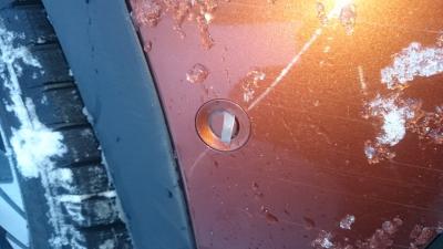

koi-sama Опубликовано 26 декабря, 2018 Опубликовано 26 декабря, 2018 Обнаружил сегодня такую неприятность на парктронике.Кто-нибудь знает как своими руками правильно вернуть этот уплотнитель на место?
chizhik_pyzhik Опубликовано 26 декабря, 2018 Опубликовано 26 декабря, 2018 Кто-нибудь знает как своими руками правильно вернуть этот уплотнитель на место?аккуратно снимаешь кольцо, потом вынимаешь датчик, надеваешь кольцо на место и вставляешь датчик обратно. "запихнуть взад", чтоб потом не выпало обратно не получиться (
koi-sama Опубликовано 26 декабря, 2018 Опубликовано 26 декабря, 2018 аккуратно снимаешь кольцо, потом вынимаешь датчик, надеваешь кольцо на место и вставляешь датчик обратно.Спасибо, попробую. Кольцо на защёлках?
chizhik_pyzhik Опубликовано 26 декабря, 2018 Опубликовано 26 декабря, 2018 Спасибо, попробую. Кольцо на защёлках?силиконовое колечко просто насажено на датчик, датчик на защелках, в обойме, что приклеена к бамперу с внутренней стороны, как на 3008 подлезть не знаю, нужно смотреть, возможно достаточно подкрылок отвернуть. 1
koi-sama Опубликовано 26 декабря, 2018 Опубликовано 26 декабря, 2018 Блин, пошёл ставить резинку обратно - и только сейчас осознал что это ж меня притёр кто-то. Негодяи, хоть бы записку оставили.
koi-sama Опубликовано 26 декабря, 2018 Опубликовано 26 декабря, 2018 @Grizzly, да всё та же история, что с лобовым - франшиза дороже стоимости ремонта.
Grizzly Опубликовано 26 декабря, 2018 Опубликовано 26 декабря, 2018 @Grizzly, да всё та же история, что с лобовым - франшиза дороже стоимости ремонта.Я бы всё-таки не торопился с выводами. Какой у Вас размер франшизы? Один только расширитель арки (замена) без стоимости работ в районе 10 с крепежом. Плюс парктроник (замена). Да и сама покраска бампера с ремонтом (на фото не видна пластиковая передняя юбка, почему-то мне кажется, что на ней тоже есть повреждения , замена). Так что, @koi-sama, не спешите, промониторьте размер чека. Если бьётся, вызывайте участкового.
chizhik_pyzhik Опубликовано 28 декабря, 2018 Опубликовано 28 декабря, 2018 Блин, пошёл ставить резинку обратно - и только сейчас осознал что это ж меня притёр кто-то.ну понятно, что оно не само так вылезло... Так что, koi-sama, не спешите, промониторьте размер чека. Если бьётся, вызывайте участкового.а смысл? если только данные с камер запрашивать.
Grizzly Опубликовано 28 декабря, 2018 Опубликовано 28 декабря, 2018 а смысл? если только данные с камер запрашивать.Глубокий смысл обращения к участковому - получение справки для СК. Раньше я вызывал ГИБДД, но теперь нужно ехать в Управление. Проще вызвать участкового и сообщить о "незначительном" ущербе, нанесённым неустановленным лицом.А необходимость в самой справке появляется лишь тогда, когда стоимость ремонта по этому страховому случаю превышает размер франшизы, следовательно, ремонт будет проведён за счёт СК (при нормальной, условной франшизе). 1
