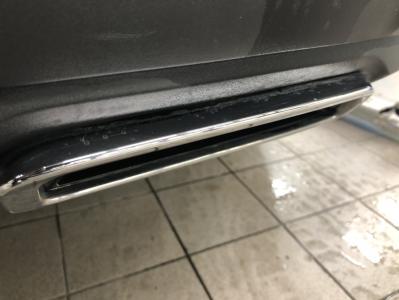

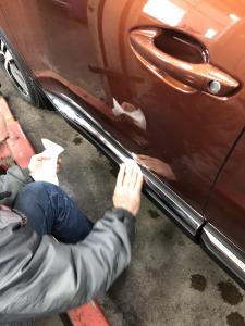

m.c.ALF Опубликовано 14 февраля, 2019 Опубликовано 14 февраля, 2019 Сегодня согласовали замену всего хрома по кругу )))). Было всё кроме бампера. Через три дня обещают привезти. Итого:Передние накладки на противотуманки, задние накладки на выхлоп и задняя накладка на бампер.
AFrol Опубликовано 14 февраля, 2019 Опубликовано 14 февраля, 2019 Сегодня согласовали замену всего хрома по кругу )))). Было всё кроме бампера. Через три дня обещают привезти.Итого:Передние накладки на противотуманки, задние накладки на выхлоп и задняя накладка на бампер. IMG_9865.jpgIMG_9859.jpgIMG_9862.jpgкрасота внеземная

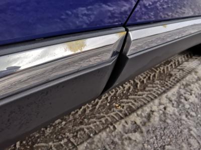

bandr Опубликовано 18 февраля, 2019 Опубликовано 18 февраля, 2019 Продолжу про хром... На выходных еще раз помыл и разглядывал внимательно...Есть ощущение, что как минимум в дверях имеется гальваническая пара с крепежом. Ибо ржа прет в одних и тех же симметричных точках. Такое бывает именно из-за гальваники. И еще озадачило... Больше всех расцвел молдинг, который менял по страховке осенью... Что ж получается, запчасть хуже по стойкости, чем заводской комплект, или так звезды встали ЗЫ, до гарантийщика никак не доеду, чот, времени нет
antoshka32161 Опубликовано 18 февраля, 2019 Автор Опубликовано 18 февраля, 2019 Продолжу про хром... На выходных еще раз помыл и разглядывал внимательно...Есть ощущение, что как минимум в дверях имеется гальваническая пара с крепежом. Ибо ржа прет в одних и тех же симметричных точках. Такое бывает именно из-за гальваники. И еще озадачило... Больше всех расцвел молдинг, который менял по страховке осенью... Что ж получается, запчасть хуже по стойкости, чем заводской комплект, или так звезды встали ЗЫ, до гарантийщика никак не доеду, чот, времени нет А на такие запчасти распространяется заводская гарантия?
bandr Опубликовано 18 февраля, 2019 Опубликовано 18 февраля, 2019 А на такие запчасти распространяется заводская гарантия?конечно, менял то дилер, гарантия аналогична всему остальному
antoshka32161 Опубликовано 18 февраля, 2019 Автор Опубликовано 18 февраля, 2019 (изменено) конечно, менял то дилер, гарантия аналогична всему остальному То есть на наших авто без СК - 2 года?А зачем тогда указать на документах короткую гарантию? Изменено 18 февраля, 2019 пользователем antoshka32161

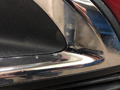

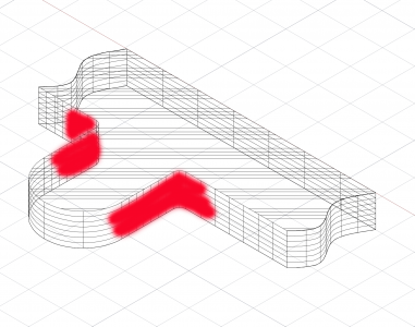

Grizzly Опубликовано 18 февраля, 2019 Опубликовано 18 февраля, 2019 Есть ощущение, что как минимум в дверях имеется гальваническая пара с крепежом. Ибо ржа прет в одних и тех же симметричных точках. Такое бывает именно из-за гальваники.На моей машине инженер из ПСА изучал источник коррозии. Там нет гальваники. Накладки представляют собой выштамповку , у которой есть "лепестки"-фиксаторы, загибая которые панель крепят на защите двери. Именно от боковых кромок этих "лепестков" и начинается распространяться коррозия.Кстати, сегодня с удовлетворением обнаружил "вздутие" хрома на накладках противотуманок. Внёс в список на завтрашнее ТО. А зачем тогда указать на документах короткую гарантию?На каких документах и что ещё за "короткая" гарантия?
bandr Опубликовано 18 февраля, 2019 Опубликовано 18 февраля, 2019 Именно от боковых кромок этих "лепестков" и начинается распространяться коррозия.ну это и есть гальваника чистой воды. Лепестки поди стальные
antoshka32161 Опубликовано 18 февраля, 2019 Автор Опубликовано 18 февраля, 2019 На каких документах и что ещё за "короткая" гарантия? На АВР, если память не изменяет.Мол на ходовую 1 месяц, на покраску 12 месяцев.
bandr Опубликовано 18 февраля, 2019 Опубликовано 18 февраля, 2019 Мол на ходовую 1 месяц, на покраску 12 месяцев.на чем на чем?
Grizzly Опубликовано 18 февраля, 2019 Опубликовано 18 февраля, 2019 ну это и есть гальваника чистой воды. Лепестки поди стальные100% стальные. А что не стальное? И между чем и чем идёт химпроцесс? На АВРWTF?
bandr Опубликовано 18 февраля, 2019 Опубликовано 18 февраля, 2019 И между чем и чем идёт химпроцесс?между сталью и "хромом" под воздействием реагентов. которые соли по своему составу. Надо конечно реакцию раскидать, что да как, но именно коррозия основная в местах пар гальванических.Решение там или на пластиковый крепеж переносить конструкцию или что-либо с пассивацией крепежа делать

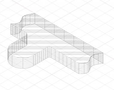

Grizzly Опубликовано 18 февраля, 2019 Опубликовано 18 февраля, 2019 между сталью и "хромом" под воздействием реагентов. которые соли по своему составу. Надо конечно реакцию раскидать, что да как, но именно коррозия основная в местах пар гальванических.Решение там или на пластиковый крепеж переносить конструкцию или что-либо с пассивацией крепежа делатьМне кажется, ты не совсем меня понял. Вся накладка стальная. И вся хромированная. И лепестки тоже.Накидал на колене кусочекЭтот "лепестог" загибается и таким образом крепит накладку к защите. И что характерно, я думал, что на участках, где заготовка сгибается, нарушается хромированный слой и идёт ржа. Но это не так. Ржаветь начинает здесь, почему - хз.

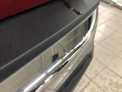

Grizzly Опубликовано 19 февраля, 2019 Опубликовано 19 февраля, 2019 @antoshka32161,ну, всё верно. Третий нижний абзац. Гарантия на заменённые по гарантии детали заканчивается вместе с основной гарантией на авто.Был в Автомире. Предъявил по хрому. Заказали три двери, бампер и ПТФ. На водительской двери хром признали годным. Я конечно постарался найти "нездоровые симптомы". И даже нашёл что-то. Но гарант пригнал человекополироль, и симптомы пропали Вообще, немного удивила стоимость этих накладок. Комплект на 4 двери стоит более 44 тыр, накладка бампера - 10 тыр, окантовка ПТФ - 3 тыр. А качество сильно оставляет желать.. Со слов кузовщиков, были случаи, что с автовоза съезжали машины, у которых уже наблюдались вздутия хрома накладки заднего бампера. Уот так уот, снтерпением ждём конца гарантии .В пример мне привели Мазду. На неё идёт "хром для России". Он значительно дороже обычного, немного темнее, но совершенно не подвержен коррозии, по крайней мере года 3. Ибо покрывается ещё на заводе спецсоставом, типа лака.

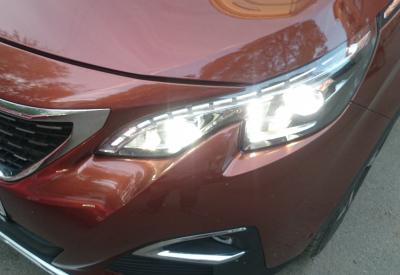

koi-sama Опубликовано 23 мая, 2019 Опубликовано 23 мая, 2019 И пары месяцев не прошло с момента как я подкрасил бампер - и он вот таким вот странным образом отошёл, как будто где-то крепления выпали. Внимание на внутренниий угол фары - там между фарой и бампером хорошая такая щель. И зазор между бампером и капотом И что самое обидное - аккурат той же стороной вчера ночью оцарапал заборчик. Теперь и дилеру нечего предъявить - скажут сам виноват.
AFrol Опубликовано 23 мая, 2019 Опубликовано 23 мая, 2019 И пары месяцев не прошло с момента как я подкрасил бампер - и он вот таким вот странным образом отошёл, как будто где-то крепления выпали. Внимание на внутренниий угол фары - там между фарой и бампером хорошая такая щель. И зазор между бампером и капотом тут ничего страшного, это повод обратиться по месту ремонта за сатисфакцией по поводу образовавшихся зазоровявный косяк с креплением, не должны возражатьтакое бываетИ что самое обидное - аккурат той же стороной вчера ночью оцарапал заборчик. Теперь и дилеру нечего предъявить - скажут сам виноват.а вот это напрасноно, тем не менее, сходить к дилеру всё равно смысл есть 1

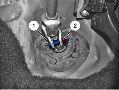

lom Опубликовано 5 июня, 2019 Опубликовано 5 июня, 2019 (изменено) Мужики, случайно обнаружил отсутствие защитной панели или кожуха замка рулевого механизма)))Ну не нагибался))) И вообще, он там у кого-нибудь стоит?По логике вреде должен быть. Если да, то только на ТО1 его могли снять и назад не поставить. Но нафиг им на ТО1 его вообще было снимать?Замок не сфотографировал, поэтому взял фото из базы знаний. Изменено 5 июня, 2019 пользователем lom
