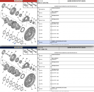

icechieff Опубликовано 14 июня, 2018 Опубликовано 14 июня, 2018 @Grizzly, номер может быть разный только из-за шестерни балансиров, но кто его точно знает...

keknas Опубликовано 14 июня, 2018 Опубликовано 14 июня, 2018 Для кропотливой сверки требуется много времени. Но навскидку проверил коленвалы. Вот где собака порылась. А я все и вся сравнил, кроме коленвала. Надо было брошюрку Вашу почитать))Вот она разница в 10 кг и выплыла.На FC есть балансировочные валы и соответственно коленвал имеет привод этих валов - поэтому и другой.Не знаю чем они руководствовались, когда ставили балансировочные валы на FC. Возможно действительно снять вибрации, а возможно просто чтоб был дороже и имел какие-то технические различия, а не только в прошивке. Не знаю даже, хорошо иметь эту балансировку или плохо. С одной стороны с ними больше нагружены подшипники, небольшая потеря мощности, а с другой меньше вибраций. Но вроде не особо вибрирует и FD. По крайней мере сейчас я уверен на 99% что на ресурсе двигателя прошивка под 180 сил не скажется я так понимаю, что эта фраза и есть ключевая, в которую дядя Фёдор не верует Есть закон о защите прав потребителя, которым руководствуются суды в РФ. Никто не принимает во внимание книжечки написанные во Франции
Grizzly Опубликовано 14 июня, 2018 Опубликовано 14 июня, 2018 номер может быть разный только из-за шестерни балансиров может быть даже от разных производителей или просто замена в связи со сменой како-то проточки...Джентельмены, забудьте про номера. Не кажется ли вам, что это два разных коленвала? я так понимаю, что эта фраза и есть ключевая, в которую дядя Фёдор не веруетНе верую, но не в этом суть. Я не прошу советов по гарантии, вопрос был только в том, сможет ли ОД (пусть случайно и нелогично) обнаружить вмешательство. Ответ я получил. 2. возможность формально доказать... в принципе при глубоком анализе она есть, но тут слишком много противоречий, т.к. операция выполнена "допущенным" сервисом и "одобрена" сервером, т.е. формально "одобрено" сервером ПСАСлишком много допущений. И совсем не факт, что всё так, как ты написал про "одобрения". Вот где собака порылась. А я все и вся сравнил, кроме коленвала. Надо было брошюрку Вашу почитать)) Вот она разница в 10 кг и выплыла.Ну, строго говоря, это была не совсем таки "брошюра")) На FC есть балансировочные валы и соответственно коленвал имеет привод этих валов - поэтому и другой. Не знаю чем они руководствовались, когда ставили балансировочные валы на FC. Возможно действительно снять вибрации, а возможно просто чтоб был дороже и имел какие-то технические различия, а не только в прошивке. Не знаю даже, хорошо иметь эту балансировку или плохо. С одной стороны с ними больше нагружены подшипники, небольшая потеря мощности, а с другой меньше вибраций. Но вроде не особо вибрирует и FD.Правильно ли я понимаю, что Вы более не считаете FD и FC одним и тем же двигателем? Есть закон о защите прав потребителя, которым руководствуются суды в РФ. Никто не принимает во внимание книжечки написанные во ФранцииНе знаю, о каких книжечках Вы говорите. Суды в РФ руководствуются действующим законодательством. И это не только ФЗЗПП, но прежде всего - ГК РФ. Что касается затронутого Вами вопроса - непосредственно ст 476 п 2 ГК РФ. Таким образом, не вдаваясь в подробности, упрощённая логическая цепочка может выглядеть следующим образом: Перепрошивка-поломка-определение вмешательства-отказ в гарантийном ремонте-исковое владельца-назначенная судом экспертиза-решение об отказе в исковых-ремонт за свой счёт.Ни в коем случае не поймите меня, что так оно и будет. Я лишь отметил, что так оно может быть.И ещё могу заметить, что пока Вы соблюдаете условия Договорной гарантии (видимо именно их Вы назвали книжечками, написанными во Франции)), бремя доказательства неисполнения/ненадлежащего исполнения обязательств по Договору лежит на Продавце. Как только Вы прекращаете руководствоваться "книжечками" - бремя доказательства соответствия/несоответствия качества Товара ложится на Вас.
keknas Опубликовано 14 июня, 2018 Опубликовано 14 июня, 2018 Да, верно, я не считаю FD и FC одним и тем же двигателем.Что же касается гарантии, мои высказывания основаны на общении с инженерами по гарантии дилеров PSA, а конкретно двух. Возможно они врут.
