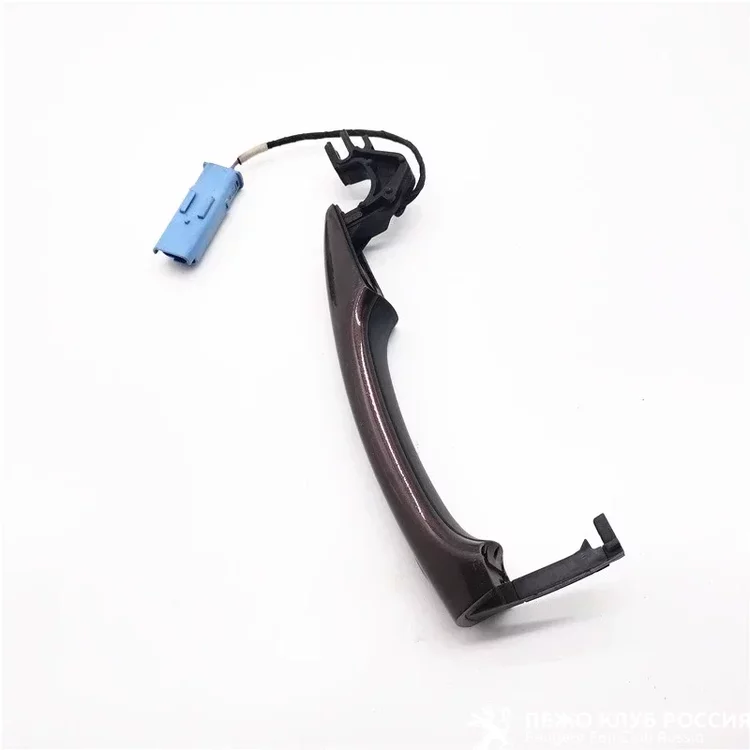

hika Опубликовано 29 сентября, 2021 Поделиться Опубликовано 29 сентября, 2021 А может кто-то подсказать-не работает бесключевой доступ только водительской двери,не закрывает и не открывает. Пассажирская дверь закрывает и открывает,багажник тоже Ссылка на комментарий Поделиться на другие сайты Поделиться
bandr Опубликовано 30 сентября, 2021 Поделиться Опубликовано 30 сентября, 2021 12 часов назад, hika сказал: А может кто-то подсказать-не работает бесключевой доступ только водительской двери,не закрывает и не открывает. Пассажирская дверь закрывает и открывает,багажник тоже Варианта два 1. Простой. Посмотреть что в настройках доступа в автомобиль настроено. Убрать все варианты с раздельным доступом и посмотреть, как будет себя вести 2. Несчастливый. Сдох сенсор в ручке. Оная под замену Ссылка на комментарий Поделиться на другие сайты Поделиться
hika Опубликовано 30 сентября, 2021 Поделиться Опубликовано 30 сентября, 2021 (изменено) Если сдох-гарантия?Ручки надо красить в цвет? Случай похоже "несчастливый". Проверил настройки,все отключил....клемму с акк сбрасывал...в трубу дул,стекло протирал....... Изменено 30 сентября, 2021 пользователем hika Ссылка на комментарий Поделиться на другие сайты Поделиться
hika Опубликовано 30 сентября, 2021 Поделиться Опубликовано 30 сентября, 2021 1 час назад, bandr сказал: Варианта два 1. Простой. Посмотреть что в настройках доступа в автомобиль настроено. Убрать все варианты с раздельным доступом и посмотреть, как будет себя вести 2. Несчастливый. Сдох сенсор в ручке. Оная под замену а меняется только та часть за которую беремся рукой? Ссылка на комментарий Поделиться на другие сайты Поделиться
bandr Опубликовано 30 сентября, 2021 Поделиться Опубликовано 30 сентября, 2021 1 час назад, hika сказал: Если сдох-гарантия?Ручки надо красить в цвет? Оба ответа да 21 минуту назад, hika сказал: а меняется только та часть за которую беремся рукой? Нет целиком она идет как запчасть,емнип. Менял на кабрике, там похожая система на опускание стекла сделана Ссылка на комментарий Поделиться на другие сайты Поделиться
hika Опубликовано 30 сентября, 2021 Поделиться Опубликовано 30 сентября, 2021 48 минут назад, bandr сказал: Оба ответа да Нет целиком она идет как запчасть,емнип. Менял на кабрике, там похожая система на опускание стекла сделана сама ручка с датчиком существует как отдельная деталь Ссылка на комментарий Поделиться на другие сайты Поделиться
hika Опубликовано 30 сентября, 2021 Поделиться Опубликовано 30 сентября, 2021 Вот как эта.......выглядит Ссылка на комментарий Поделиться на другие сайты Поделиться
bandr Опубликовано 30 сентября, 2021 Поделиться Опубликовано 30 сентября, 2021 3 часа назад, hika сказал: сама ручка с датчиком существует как отдельная деталь Да чего морочиться. Если гарантия бегом в сервис. На первый раз химией отмоют возможно Ссылка на комментарий Поделиться на другие сайты Поделиться
hika Опубликовано 30 сентября, 2021 Поделиться Опубликовано 30 сентября, 2021 1 час назад, bandr сказал: Да чего морочиться. Если гарантия бегом в сервис. На первый раз химией отмоют возможно Что,правда, отмывать будут?! Это может помочь? Ссылка на комментарий Поделиться на другие сайты Поделиться
bandr Опубликовано 30 сентября, 2021 Поделиться Опубликовано 30 сентября, 2021 2 часа назад, hika сказал: Что,правда, отмывать будут?! Это может помочь? Ага Ссылка на комментарий Поделиться на другие сайты Поделиться
hika Опубликовано 30 сентября, 2021 Поделиться Опубликовано 30 сентября, 2021 Раньше говорили,что электротехника -наука о контактах,теперь ,видимо придется переделать-это наука о касаниях. Эта .......заработала только после того как я всю ручку промыл спиртом, и то ,не сразу,а через какое-то время,просохла 2 минуты назад, bandr сказал: Ага Спасибо. Я еще нашел и рекомендацию от производителя-что в этом случае надо промыть ручку Ссылка на комментарий Поделиться на другие сайты Поделиться
