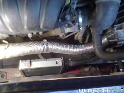

Близнец Опубликовано 28 мая, 2012 Опубликовано 28 мая, 2012 Как уже писал стало намного лучше... нужно поставить теплообменник побольше.Вчера поставил насос, стало лучше, мне кажется надо поставить дополнительный небольшой радиатор ,что нибудь от жигулей.
kluz83 Опубликовано 28 мая, 2012 Автор Опубликовано 28 мая, 2012 Вчера поставил насос, стало лучше, мне кажется надо поставить дополнительный небольшой радиатор ,что нибудь от жигулей. нужно поставить штатный радиатор на коробку... который для жарких стран... обещали скинуть номерок...

Близнец Опубликовано 2 июня, 2012 Опубликовано 2 июня, 2012 Добрый вечер, сегодня снял насос и поставил от газели радиатор печи, поезжу и отпишусь , как работает.
kluz83 Опубликовано 5 июня, 2012 Автор Опубликовано 5 июня, 2012 Добрый вечер, сегодня снял насос и поставил от газели радиатор печи, поезжу и отпишусь , как работает. Мне кажется будет не эффективно. Радиатор не обдуваеться, антифриз особо не циркулирует.Если бы на этот радиатор поставить вентилятор с датчиком градусов на 70 , и помпу обратно вернуть.....

kluz83 Опубликовано 5 июня, 2012 Автор Опубликовано 5 июня, 2012 (изменено) Если так, то и масло в коробке должно перегреваться быстрее и сильнее, чем раньше, но по опыту kluz83 (и по вашему, кстати, тоже) эффект прямо противоположный!?Да и стабильная тем. 98-100 для инжекторного бенза разве плохо?! ведь так и должно быть! нет? У меня эффект точно положительный. Температура двигателя при включенном климате около 90 , если климат выключить то 100. Езжу постоянно с климатом, температура в коробке порядка 85-95 градусов. Если температура в двигателе будет порядка 100 соответственно и в коробке будет выше.После установки помпы пробуксовки остались, только они стали значительно меньше. и это не так напрягает как раньше, можно смириться и ездить... до этого когда температура подымалась больше 110, пробуксовки появлялись и на 4 передаче, переставал блокироваться гидротрансформатор...Планирую перед помпой поставить радиатор. поставить перед всеми, чтобы охлаждался лучше. Изменено 5 июня, 2012 пользователем kluz83

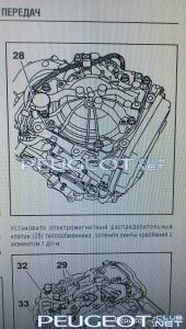

Близнец Опубликовано 6 июня, 2012 Опубликовано 6 июня, 2012 Не совсем понимаю о чем спрашиваешь. (Про какое давление?) У меня вроде никаких клапанов нет.Когда масло холодное клапан закрыт, стоит маслу разогреться до определённой температуры, он открывается и масло проходит через теплообменник и охлаждается. Теперь насчёт давления, в коробке стоит гидрораспределитель, там есть винт, которым можно увеличивать давление. В теме про ал4 про это написано, вот только какой я не очень-то и понял.

kluz83 Опубликовано 10 июня, 2012 Автор Опубликовано 10 июня, 2012 Когда масло холодное клапан закрыт, стоит маслу разогреться до определённой температуры, он открывается и масло проходит через теплообменник и охлаждается. Теперь насчёт давления, в коробке стоит гидрораспределитель, там есть винт, которым можно увеличивать давление. В теме про ал4 про это написано, вот только какой я не очень-то и понял. Пишут что винт этот лучше не трогать. По поводу клапана. Когда проверял сканером, что то нет связи с ним. А температура регулируется одним термостатом на двигателе.
Близнец Опубликовано 10 июня, 2012 Опубликовано 10 июня, 2012 Да, лучше не трогать,а по поводу клапана, у меня 406, может и есть разница в конструкции.
