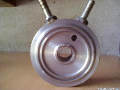

Близнец Опубликовано 4 июля, 2012 Опубликовано 4 июля, 2012 И так, одну проблему решил, теперь буду заниматься охлаждением масла, в пятницу снимаю теплообменник и токарь будет делать адаптор. С меня фото

Близнец Опубликовано 15 июля, 2012 Опубликовано 15 июля, 2012 И так, одну проблему решил, теперь буду заниматься охлаждением масла, в пятницу снимаю теплообменник и токарь будет делать адаптор. С меня фото Как и обещал, ещё нужно найти масленный радиатор.
icechieff Опубликовано 15 июля, 2012 Опубликовано 15 июля, 2012 Как и обещал, ещё нужно найти масленный радиатор.а схемы с размерами нет? сколько денег отдал?
Близнец Опубликовано 16 июля, 2012 Опубликовано 16 июля, 2012 а схемы с размерами нет? сколько денег отдал? Снял теплообменник и понему делали, размеров к сожелению нет, а денег отдал (1 000р).
kluz83 Опубликовано 28 сентября, 2012 Автор Опубликовано 28 сентября, 2012 Снял теплообменник и понему делали, размеров к сожелению нет, а денег отдал (1 000р).можешь снять размеры чтобы по ним можно было выточить такой же переходник?!
