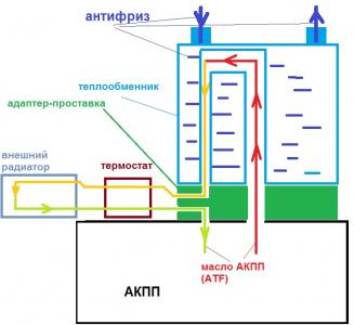

Georgi Опубликовано 15 декабря, 2016 Опубликовано 15 декабря, 2016 Спасибо за инфу! Интересный вариант!вот еще лучше вариант на схеме не убирая родной теплообменник.точится переходник,масло из коробки идет в теплообменник потом в адаптер и из него возвращается в коробку когда термостат закрыт,а когда масло нагревается,то открывается термостат и масло поступает в радиатор охлаждения после чего возвращается в адаптер ,а из него обратно в коробку. 3
chizhik_pyzhik Опубликовано 19 декабря, 2016 Опубликовано 19 декабря, 2016 этот рисунок отображает почти идеальную схему (правда тут закралась ошибка, не сразу заметил) - если термостат закрыт, то тока ATF не будет - "малый круг" отсутствует где-то по темам уже пробегало даже решение с применением похожей, но правильной схемы. Есть еще 2 маленькие проблемки - изготовление адаптера и подбор компонентов (термостат и радиатор). Т.е. до идеального решения еще и тепловой расчет нужен (но это слишком) или подобранные компоненты, обеспечивающие "плавную" работу, т.е. не должно резко меняться значение температуры. термостат должен пропускать через себя малый круг! термостат крайне желательно с плавным открытием и перепуском для плавной регулировки или с малым "гистерезисом" (Тоткр.-Тзакр.= 5*С ну или 10 при плавном). ну и о минусах: - данная схема вносит (значительно увеличивает) опасность "осушить" АКПП, - внешний радиатор будет давать эффект в основном в движении, а перегрев в основном происходит при стоянке в пробке, т.е. для большей "идеализации" нужно добавить вентилятор с управлением от температурного датчика с радиатора или теплообменника... ну а если ставить вентилятор, то не проще просто им и обойтись? (может набегающего потока хватит для охлаждения) Кстати, схему еще можно пересмотреть в сторону установки доп.радиатора на ОЖ перед обменником, что менее эффективно, но там и термостат попроще и радиатор и последствия потери жижи проще и устранимы в полевых условиях....
Georgi Опубликовано 19 декабря, 2016 Опубликовано 19 декабря, 2016 да на рисунке просто так нарисовано.на самом деле когда термостат закрыт,то масло идет по малому кругу через термостат.а вообще термостат всегда работает как 10 к 90,либо открыт 90,либо закрыт 90,всегда проходит через термостат масло,или 10%-когда масло горячее,или 90,когда масло еще холодное!

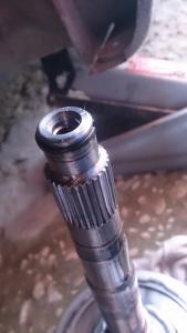

madcat Опубликовано 18 августа, 2017 Опубликовано 18 августа, 2017 Несколько лет я боролся с перегревами на al4. Мыл радиаторы, теплообменник, ставил насосы, радиаторы... Проблема с перегревом короба решилась. На турбинном валу, в той части которая входит в гдт есть тфлоновое колечко. Утечка была поэтому колечку и масло грелось. Кольцо заменено, колхоз с машины снят, на улице +40 и по горам не греется.
Мартын Опубликовано 18 августа, 2017 Опубликовано 18 августа, 2017 Несколько лет я боролся с перегревами на al4. Мыл радиаторы, теплообменник, ставил насосы, радиаторы... Проблема с перегревом короба решилась. На турбинном валу, в той части которая входит в гдт есть тфлоновое колечко. Утечка была поэтому колечку и масло грелось. Кольцо заменено, колхоз с машины снят, на улице +40 и по горам не греется.И как вы на него вышли?Номер детали или схему расположения можно?
madcat Опубликовано 18 августа, 2017 Опубликовано 18 августа, 2017 Со временем появилось ощущение будто блокировка трансформатора не до конца от рабатывает, а поскольку ошибок не было и трансформатор перебран стал по схеме смотреть где утечка может быть. Так и вышел.
Georgi Опубликовано 10 сентября, 2017 Опубликовано 10 сентября, 2017 это как понимать не до конца,переведите?Со временем появилось ощущение будто блокировка трансформатора не до конца от рабатывает, а поскольку ошибок не было и трансформатор перебран стал по схеме смотреть где утечка может быть. Так и вышел.10196es-960.jpg2abe96es-960.jpgкак это понимать не до конца,переведите,любезный!
madcat Опубликовано 11 сентября, 2017 Опубликовано 11 сентября, 2017 это как понимать не до конца,переведите? как это понимать не до конца,переведите,любезный!Когда гдт заблокирован обороты двигателя растут синхронно со скоростью, а здесь чуствуется что блокировка вроде и есть, но все же сначала немного подрастают обороты (меньше чем с разблокированым к примеру на 1передаче),а затем скорость.
