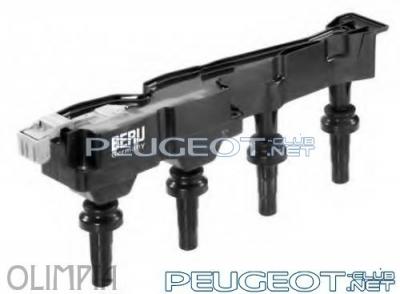

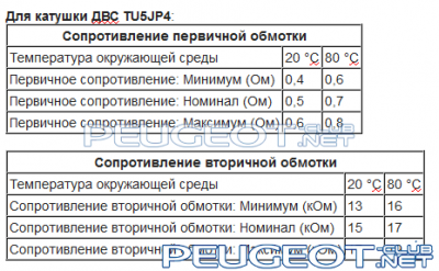

Сергей 63 Опубликовано 3 июня, 2013 Опубликовано 3 июня, 2013 (изменено) Доброе время суток.В сервисе вылезли ошибки по катушке зажигания. Сказали менять.Решил проверить по методике.На контактах 1-4 -0,8 ОмНа контактах 2-4 -0,8 ОмНа цилиндрах d-h - 15,43 кОмНа цилиндрах f-g - 15,45 кОмПо остальным всё бесконечность показывает.По первым двум измерениям, получается, полетела? Изменено 3 июня, 2013 пользователем Сергей 63
AlexelA Опубликовано 3 июня, 2013 Опубликовано 3 июня, 2013 Смотрим в таблицу:из чего делаем вывод о...

vito12 Опубликовано 15 сентября, 2013 Опубликовано 15 сентября, 2013 (изменено) Добрался и я до своей катушки. Вне допуска сопротивление первичной обмотки:при t20оС показывает1-4 цилиндры: 0,9-1 Ом,2-3 цилиндры: 0,9-1 ОмМожно ли по этим данным приговорить катушку?Симптомы - троит на ХХ.Обороты - в норме, едет нормально, свечи новые. Изменено 15 сентября, 2013 пользователем vito12

vito12 Опубликовано 22 сентября, 2013 Опубликовано 22 сентября, 2013 (изменено) В 15.09.2013 в 12:05, vito12 сказал: Добрался и я до своей катушки. Вне допуска сопротивление первичной обмотки:при t20оС показывает1-4 цилиндры: 0,9-1 Ом,2-3 цилиндры: 0,9-1 ОмМожно ли по этим данным приговорить катушку?Симптомы - троит на ХХ.Обороты - в норме, едет нормально, свечи новые.Сегодня почистил дроссель (хотя он был практически чистым), поменял воздушный фильтр, обучил заслонку...- симптомы не ушли.Троит ХХ и все тут! Как будто детонирует движок. Обороты не плавают - держатся на 800 ровно. Может такая фигня быть из-за катушки? В 2 раза превышено номинальное сопротивление. Это критично? Изменено 22 сентября, 2013 пользователем vito12
