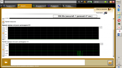

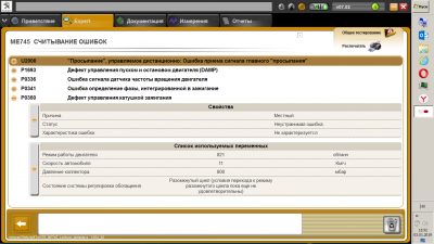

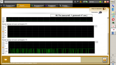

НиколаичАсбест Опубликовано 8 января, 2019 Опубликовано 8 января, 2019 Добрый день. есть Авто Peugeot 307во вложении насторожили показания Времени заряда катушек. 1\4 скачет между 2,7 и 2,9 . по мере прогревания скачки прекратились. Но при перегазовке снова меняется время зарядки. Я посоветовал Хозяину менять катушку. Я думаю, что имеет место витковое замыкание причем при прогреве оно уменьшается а при перегазовке снова пробивает. Есть у кого наблюдения за этими параметрами на исправном Авто?
Мартын Опубликовано 8 января, 2019 Опубликовано 8 января, 2019 Добрый день. есть Авто Peugeot 307во вложении насторожили показания Времени заряда катушек. 1\4 скачет между 2,7 и 2,9 . по мере прогревания скачки прекратились. Но при перегазовке снова меняется время зарядки. Я посоветовал Хозяину менять катушку. Я думаю, что имеет место витковое замыкание причем при прогреве оно уменьшается а при перегазовке снова пробивает. Есть у кого наблюдения за этими параметрами на исправном Авто? А хозяина вообще беспокот что?Или это только ваши наблюдения? На моем авто 2 л. подобные изменения и скачки присутствуют много лет без всяких последствий и побочных эффектов.
НиколаичАсбест Опубликовано 13 января, 2019 Опубликовано 13 января, 2019 (изменено) Нет. Машина завелась. Ему больше ни чего не надо. он очень торопится.... Была предыстория: не мог завести, сам поменял свечи, столкоча завел, поездил и следующий раз не может завестись. Эти ошибки я ему сбросил. Машина завелась. Самое грустное, что причина первого отказа не очевидна. Ошибки больше не появляются. Изучая показания данных сканера заметил только эту вышеописанную аномалию. Изменено 13 января, 2019 пользователем НиколаичАсбест
Мартын Опубликовано 13 января, 2019 Опубликовано 13 января, 2019 Нет. Машина завелась. Ему больше ни чего не надо. он очень торопится.... Была предыстория: не мог завести, сам поменял свечи, столкоча завел, поездил и следующий раз не может завестись. Эти ошибки я ему сбросил. Машина завелась. Самое грустное, что причина первого отказа не очевидна. Ошибки больше не появляются. Изучая показания данных сканера заметил только эту вышеописанную аномалию. На незапуск эти параметры точно не влияют.

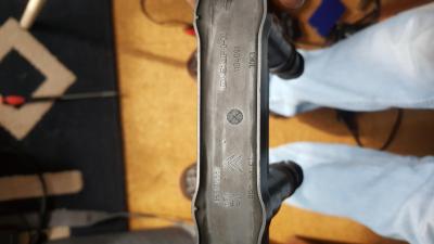

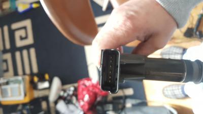

AXSQ Опубликовано 13 марта, 2019 Опубликовано 13 марта, 2019 Добрый день, нужна помощь, катушка с 6 - мя пинами, как замерять? какие на 1-4, 2-3? Заранее благодарю.Peugeot 307 2005, 1.4 бензин ET3J4
Мартын Опубликовано 14 марта, 2019 Опубликовано 14 марта, 2019 Добрый день, нужна помощь, катушка с 6 - мя пинами, как замерять? какие на 1-4, 2-3? Заранее благодарю.Peugeot 307 2005, 1.4 бензин ET3J420181212_121824.jpg20181212_121745.jpg20181212_121812.jpgПроблема в чем?

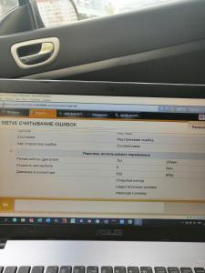

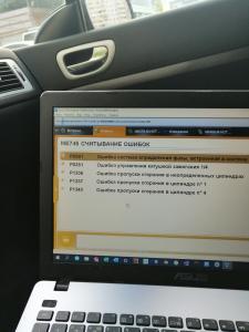

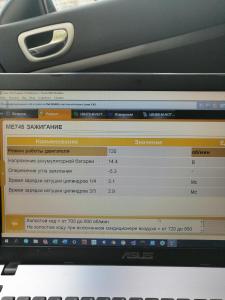

Pavel92.08 Опубликовано 19 мая, 2019 Опубликовано 19 мая, 2019 (изменено) Здравствуйте! Подскажите столкнулся с проблемой троит двигатель хаотичной периодичностью и вылетает ошибка чек. При переключение на d скорость, обороты начинают плавать с 700-1200 об /мин, трестись машина. Диагностика сканером показывает следующее ошибки прикрепьяю к сообщению . Так понимаю катушка под замену? Изменено 19 мая, 2019 пользователем Pavel92.08
Мартын Опубликовано 20 мая, 2019 Опубликовано 20 мая, 2019 Здравствуйте! Подскажите столкнулся с проблемой троит двигатель хаотичной периодичностью и вылетает ошибка чек. При переключение на d скорость, обороты начинают плавать с 700-1200 об /мин, трестись машина. Диагностика сканером показывает следующее ошибки прикрепьяю к сообщению . Так понимаю катушка под замену?да она самая просится
