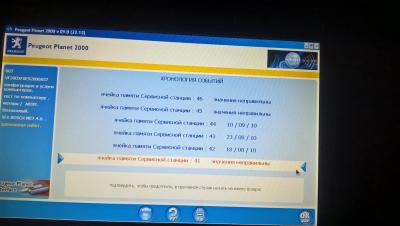

Dobrik Опубликовано 13 июля, 2017 Опубликовано 13 июля, 2017 Всем доброе!!!!!Подскажите по РР2000, делаю глобальный тест, показывает ошибки в некоторых системах, стираются отовсюду кроме как ошибки двигателя!!! При попытке стереть, пишет что всего ячеек памяти 50 из них заполнено 50, нажимаю ок и тут же пишет что связь не установлена! Как почистить ячейки памяти в мозгу у машины??? Так же не хочет заходить в АКПП!!!
shest Опубликовано 13 июля, 2017 Опубликовано 13 июля, 2017 @shest, тут вспомнилось, а какие сиптомы? почему грешим на сканер?бывали случаи, когда из-за замены железа или обновления ОС или драйверов переставало что-то работать.Ну у меня в виду профессии, есть определенное понимание в ПК. Могу сказать что в данном случае дело не в ПК.Никак не донесу сканер до товарища, прозвонить все релюхи и контакты, работа поглотила.Как только будет у меня внятный результат, сразу отпишусь тут
chizhik_pyzhik Опубликовано 13 июля, 2017 Опубликовано 13 июля, 2017 Ну у меня в виду профессии, есть определенное понимание в ПКУ меня тоже, коллега, от того и вариант к рассмотрению предложил.Как почистить ячейки памяти в мозгу у машины???вроде никак...если не ошибаюсь - запись замещением должна идти, т.е. более старые затираются.
