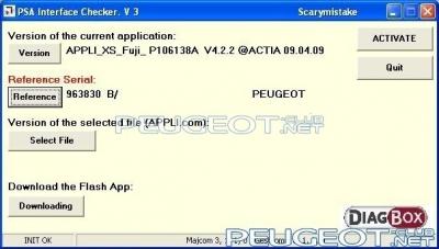

Vins1000 Опубликовано 10 апреля, 2013 Опубликовано 10 апреля, 2013 Всем привет!Есть Пежо 307 2005гв.Пришел сканер, Вот такой http://www.aliexpres.../217467991.htmlПодскажите плз. какой софт ставить.Поставит не проблема, руки прямые а вот какой? PP2000, DiagBox(6 или 7) ??? А то где что пишут, что в более позднем диагбоксе или PP2000 часть функций обрезана и т.п. А эту тему сначала почитай,посмотри свой хвост чекером,положи сюда потом точный ответ получишь,всё же зависит от хвоста. ОД тестит 6.42 желательно её если потянет.
Jw2000 Опубликовано 10 апреля, 2013 Опубликовано 10 апреля, 2013 (изменено) Айс!!! Спасиб! Так и сделаю!!! про 6.42 спс. upd Выглядит вот так. PP2000 ???? Изменено 11 апреля, 2013 пользователем Jw2000

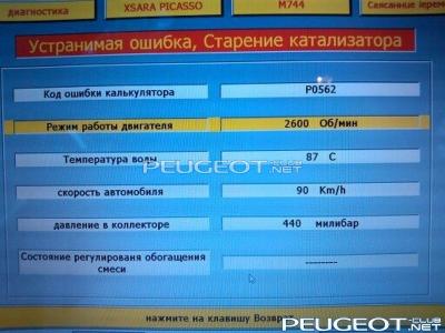

kentavr Опубликовано 16 июля, 2013 Опубликовано 16 июля, 2013 Доброго времени суток!!!Подскажите нужно ли грешить на катализатор при такой ошибке?И почему скорость 90,я же на месте стою? Гуру,еще один вопрос,почему в лексии вторую (нижнею) лямбду,комп то показывает,то нет?Нормальная ли работа лямбд? http://youtu.be/2iLWuLUp7P8
Duk Опубликовано 17 июля, 2013 Опубликовано 17 июля, 2013 программы либо тупят...либо есть небольшие особенности настройки.... столкнулся с такой ситуацией... проводил маме ТО по замене масла... в Диагбоксе при выборе Лексии выдавала ошибку что то типо "Неправильно установлено оборудование... переустановите его" (OPR вводил правильный!!!)... самое смешное что выбрал Пежо 307... смог провести опрос оборудования (правда не всего) и обнулить счетчик ТО....далее... проводил ТО на своем пыжеке 307 (тоже замена масла)...в Диагбоксе при выборе своего авто запускается РР2000... далее прога пишет что оборудование занято другим процессом и просит ентот процесс завершить.... (тоесть просит выключить Диагбокс) при выключении Диагбокса он ругается что открыта другая программа на которую он ссылается.... получается замкнутый круг...кто с таким сталкивался и как боролся????
leukhin Опубликовано 17 июля, 2013 Опубликовано 17 июля, 2013 @Duk, китайский клон с неправильно установленным референсом.При включении проги не ставьте юсби адаптера в комп.Иначе записывает диаг в него референс 4.3.0 а ппшка с 4.2.2 корректно работает.Интерфейс чекером поправьте референс в адаптере на 4.2.2 ,и вытаскиваете его из компа, потом запускаете прогу .после запуска когда выберете авто подключите девайс к компу.
Vins1000 Опубликовано 22 июля, 2013 Опубликовано 22 июля, 2013 (изменено) Доброго времени суток!!!Подскажите нужно ли грешить на катализатор при такой ошибке?И почему скорость 90,я же на месте стою? Гуру,еще один вопрос,почему в лексии вторую (нижнею) лямбду,комп то показывает,то нет?Нормальная ли работа лямбд? Катализатор пробежал 100 000 на большее он не способен сгорела вся платина на сетке,второй зонд повторяет показание первого кислородника, по этим параметрам и выскакивает ошибка старения катализатора.На данный момент сетка катализатора не забита и выбивать её не советую,скормите машине литр винса и катал ещё будет долго работать без ошибок,экология будет нарушена но тяга не исчезнет.Почему скорость 90 ,да потому , что это сохранённая ошибка а не текущая всё номально,так и должно быть. Изменено 22 июля, 2013 пользователем Vins1000
kentavr Опубликовано 22 июля, 2013 Опубликовано 22 июля, 2013 Катализатор пробежал 100 000 на большее он не способен сгорела вся платина на сетке,второй зонд повторяет показание первого кислородника, по этим параметрам и выскакивает ошибка старения катализатора.На данный момент сетка катализатора не забита и выбивать её не советую,скормите машине литр винса и катал ещё будет долго работать без ошибок,экология будет нарушена но тяга не исчезнет.Почему скорость 90 ,да потому , что это сохранённая ошибка а не текущая всё номально,так и должно быть. Спасибо за ответ,но тут дело в том что каталик у меня вырезан,а ошибку показывает устранимую и чек горит
