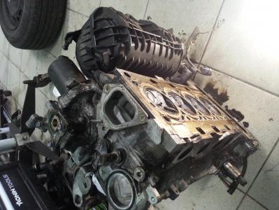

pecco Опубликовано 1 августа, 2017 Опубликовано 1 августа, 2017 (изменено) Эта неисправность преследует многих EP6Я не против, но не всегда причина в этом. Промыть масляные каналы до снятия ГБЦ намного дешевле, промывочное масло стоит 300р. Конечно если у вас нет компрессии в одном из цилиндров, то там дело явно не в забитых маслоканалах. Но у меня компрессия в норме, под клапанной крышкой тоже все в норме. При этом сервис ничего другого как ремонт или замену ГБЦ предложить не смог. Некоторые мастера не хотят или не могут подумать о других возможных причинах этой проблемы. Ни каких же ошибок нет, значит седла - говорят они.Вот и приходится самому разбираться в устройстве ЕР6. Изменено 1 августа, 2017 пользователем pecco
icechieff Опубликовано 1 августа, 2017 Опубликовано 1 августа, 2017 А как вы определили выпадение седел клапанов? Мне тоже самое в сервисе говорили, ремонт седел клапанов или замена ГБЦ.отключаем разъем с мотора подъема клапанов, выкручиваем его на максимум, и греем машину. Если нагреется и начнет троить, смотрим компрессию, скорее всего где-то она пропадет, т.к. седло вывалилось и не дает закрыться клапану. Но как повезет, а вдруг лопнет и осыпется в горшок?)))

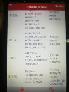

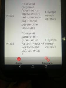

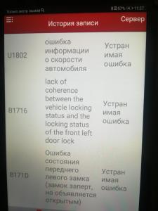

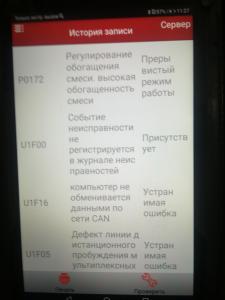

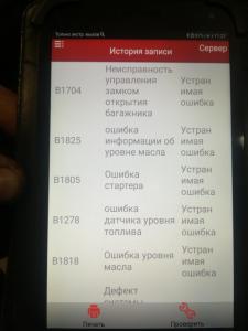

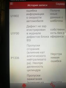

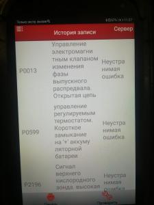

Serqun Опубликовано 11 марта, 2020 Опубликовано 11 марта, 2020 (изменено) Здравствуйте! У меня ситроен С4 2012 1,6 троит движок на холостом ходу (когда движок прогрет, на холодную все ок).Комп выдает нет воспламенения во втором цилиндре. свечи новые (местами тоже менял), катушки менял местами - результат один второй цилиндр.Сегодня подьехал к дому жду когда затроит - затроило, зашумел вентилятор и ошибка на мониторе (двигатель неисправен). Глушу двигатель, снимаю разьемы с ДПРВ на впуске и выпуске - работает ровно, не глуша, на заведеном подсойденяю работает ровно, глушу и снова завожу, через 10-15 сек троит.Ошибки прикрепил Поменял клапан регулировки фаз газораспределения на выпуске - на холодную плавали обороты - после замены на холодную работает ровно.Компресия на прогретом 14Осцилографом катушки проверяли - тоже все норм Изменено 11 марта, 2020 пользователем Serqun
Мартын Опубликовано 11 марта, 2020 Опубликовано 11 марта, 2020 Здравствуйте! У меня ситроен С4 2012 1,6 троит движок на холостом ходу (когда движок прогрет, на холодную все ок).Комп выдает нет воспламенения во втором цилиндре. свечи новые (местами тоже менял), катушки менял местами - результат один второй цилиндр.Сегодня подьехал к дому жду когда затроит - затроило, зашумел вентилятор и ошибка на мониторе (двигатель неисправен). Глушу двигатель, снимаю разьемы с ДПРВ на впуске и выпуске - работает ровно, не глуша, на заведеном подсойденяю работает ровно, глушу и снова завожу, через 10-15 сек троит.Ошибки прикрепилIMG_20200304_112145.jpgIMG_20200304_112152.jpgIMG_20200304_112200.jpgIMG_20200304_112208.jpgIMG_20200304_112217.jpgIMG_20200304_112226.jpgIMG_20200304_112233.jpg Поменял клапан регулировки фаз газораспределения на выпуске - на холодную плавали обороты - после замены на холодную работает ровно.Поменяйте либо отремонтируйте ГБЦ
Serqun Опубликовано 11 марта, 2020 Опубликовано 11 марта, 2020 Не могу понять , если седла вылетели, то почему компресия хорошая?Поменяйте либо отремонтируйте ГБЦНе могу понять , если седла вылетели, то почему компресия хорошая?
Мартын Опубликовано 12 марта, 2020 Опубликовано 12 марта, 2020 Не могу понять , если седла вылетели, то почему компресия хорошая?[/size] Не могу понять , если седла вылетели, то почему компресия хорошая?[/size]Оно еще не до конца вылетело так онои есть. Вы не первый и не последний.

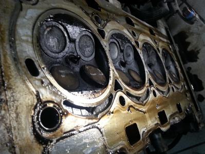

white1987 Опубликовано 28 августа, 2021 Опубликовано 28 августа, 2021 Всем привет, тоже самое у меня Ситроен с4 2010 года EP 6 ,при прогреве до рабочей температуры ,всё нормально стоит только чуть топнуть, при сбросе газа на холостых вылетает ошибка, по первому цилиндру, именно на холостых, при отключении датчика фаз или вольвотроника авто встаёт в аварийный режим и работает нормально но нет тяги расход конский. вскрытие показало движение седёл ,при нагреве гбц до 200 градусов они вывалились. Теперь надо менять 16 седел, разворачивать их, есть подозрение что виновник термостат.
icechieff Опубликовано 28 августа, 2021 Опубликовано 28 августа, 2021 Виновник не ткрмостат, а говняный материал головы.
