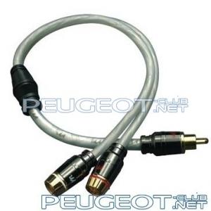

crows Опубликовано 6 сентября, 2013 Опубликовано 6 сентября, 2013 вот такой преобразователь тебе ещё один надо будет и разветвитель
icechieff Опубликовано 6 сентября, 2013 Автор Опубликовано 6 сентября, 2013 т.е. перед усилком тоже нужен этот адаптер??? Ну, допустим, перед на один адаптер, зад на другой, и потом уже усилок, так?
crows Опубликовано 6 сентября, 2013 Опубликовано 6 сентября, 2013 да, преобразователь, один на фронт, второй на тыл, получается тот что будет на тыл ставишь на усик с которого саб будет играть а второй на усик на колонки, и раветвитель ставишь

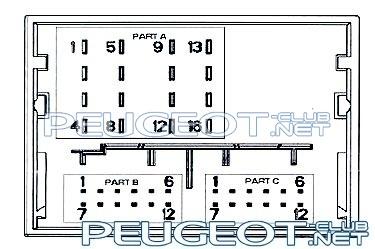

crows Опубликовано 6 сентября, 2013 Опубликовано 6 сентября, 2013 вот ещё сёдня тем узнал, только что на С5 сделал аух выход ))) если кому интересно будет подскажу как это сдолать, особого труда не вижу )
icechieff Опубликовано 6 сентября, 2013 Автор Опубликовано 6 сентября, 2013 Думаю вот такой комплект взять для подключения Kicx AK4AGU4 вот ещё сёдня тем узнал, только что на С5 сделал аух выход )))у меня и есть с5) а вообще у с5-2 и 407 одинаковые магнитолы. Я вот себе поставил от 407, т.к. только у них был би-тюнер, но пришлось морду поменять, т.к. подсветка разного цвета.
crows Опубликовано 6 сентября, 2013 Опубликовано 6 сентября, 2013 да? ))) я С5 РРшкой прочитал как 407, активировал аух 1 и в разьем впаялся, вывел гнездо 3.5 втыкаешь в телефон и слушаешь ))) 1

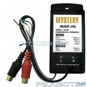

AlexelA Опубликовано 7 сентября, 2013 Опубликовано 7 сентября, 2013 Усилитель Hifonics Zeus ZXi40.4. + штатное ГУ Clarion RD2, межблочники - Мистери, как на твоем фото. Усилитель смонтирован вместе с конденсатором (Kicx DPC-1.0 F) на листе фанеры, обшитой карпетом, в багажнике под полкой, между задними динамиками, межблочники запихнуты в свободное место за магнитолой. Минус взят с штатной точки массы, находящейся в задней левой кузовной стойке (под салонной пластиковой накладкой), плюс проведен в левом пороге, а выход из салона в моторный отсек произведен через резиновую заглушку, расположенную на передней кузовной стойке, чуть выше дверного жгута проводов. Линейный кабель, вместе с управляющим проводом и выходом на передние динамики проложен от магнитолы вместо чейнджерного кабеля от центральной консоли, под передним пассажирским сиденьем и далее по правому порогу. Управляющий провод усилителя подключен к + аксессуаров на магнитоле. Динамики JBL: GT5-652 - перед, GTO-938 - зад, саба нет, да он, КМК, и не нужен. 1
crows Опубликовано 7 сентября, 2013 Опубликовано 7 сентября, 2013 на моем фото не межблочников, на моем фото преобразователь звукового сигнала, межблочники это линейные кабеля, мне бы хотлеось увмдеть фото ))
