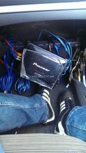

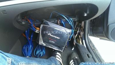

icechieff Опубликовано 10 сентября, 2013 Автор Опубликовано 10 сентября, 2013 В общем сделал! Простите за прямоту, но чуть не кончил когда включил)) Но сначала переподключил провода на усилке, т.к. там под винт, а когда утром подключал - обжимок небыло. Сам усилок под сидение спрятать не смог, высоты не хватило приделать к подушке, а на пол не стал, т.к. там воздуховоды для задних пассажиров. В багажник не стал, т.к. не хватало чуть-чуть выходных проводов. И после долгих мучений решил поставить над бардачком, внутри торпедо. Подрючился я знатно запихивая... Но все работает, я доволен. Сразу стало понятно одно - надо делать шумку дверей, а то иногда на задних дребезжит обшивка...

icechieff Опубликовано 10 сентября, 2013 Автор Опубликовано 10 сентября, 2013 а чуть не кончил то почему? от удовольствия? )))) подсказки не нужны более? )ага)мне только одно интересно - включаешь магнитолу - саб начинает работать вгновенно, а звук с заминкой в секунду-две, но это все понятно. Если звук убрать на 0, а потом прибить грокость - я слышу шум, когда начинается трэк - уже не заметно. слышно только в паузах между... или это у меня уши неправильные... =) Вот момент первого включения)

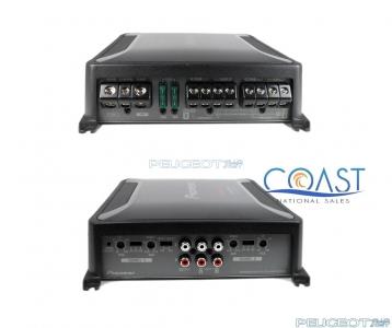

crows Опубликовано 10 сентября, 2013 Опубликовано 10 сентября, 2013 ты можешь сделать мне фото своего усилка с той стороны где у тебя настройки?
icechieff Опубликовано 10 сентября, 2013 Автор Опубликовано 10 сентября, 2013 блин, лежал я в ванне сейчас, и вспомнил - резинку не поставил в отверстие где силовой протянул под капот... как думаешь, будет заливать?
icechieff Опубликовано 10 сентября, 2013 Автор Опубликовано 10 сентября, 2013 Сфоткать уже нет, но вот он:

crows Опубликовано 10 сентября, 2013 Опубликовано 10 сентября, 2013 не могу сказать будет ли заливать или нет, есть герметик такой как резинка стает, купи его, видишь у тебя регулятор FREQ установи оба на середину, тоесть на 125 средние регуляторы LPF\OFF\HPF поставь на HPF звук магнитолы поставь на средину а гэйна обоих каналах поставь на 4,5 V выдерни линейники с которых у тебя играют задние колонки, и начинай прибавлять гэйн по тихоньку и слушай передние колонки, ты услышишь либо тебе уши начнет резать, это значит у тебя слишком много высоких, либо колонки начнуть "смешить" довел его до сюда чуть, потом регулятором FREQ начинай прибавлять в сторону 500 и слушай звук в колонках что у тебя прибавляется либо высокие либо средние, и вот таким вот образом на свой слух выведишь себе максимальное звучание, но только смотри, клоки у тебя новые, они не разыгранные, они разыграются скоро и начнут громче играть, ты вроде музыку любишь у тебя получиться 1
