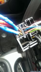

icechieff Опубликовано 24 сентября, 2013 Автор Опубликовано 24 сентября, 2013 По поводу адаптеров"... При переводе встроенного усилителя мощности в Line driver mode, мы получим не просто более низкий уровень сигнала, а еще более низкий THD (коэффициент гармоник, по нашему). 0,02% вместо 0,04%, согласно паспортных характеристик микросхемы. Уровень шумов (Output Noise voltage) снижается с 35 микроВольт до 12! Так что это как раз и есть готовый и высококачественный линейный выход с низким выходным сопротивлением и хорошим уровнем сигнала (это хорошо для защиты от наводок на межблочные кабели), и защитой от КЗ - на всякий случай хорошо. И никаких буферов, ничо такого паять не нужно!" Так что в штатной RD4 по сути есть отличный линейный выход без всяких адаптеров, главное - переключить в настройках на усилитель... и в догонку.....Разбираюсь понемногу с "головой". Интересное в том, что на выходе там стоит усилитель TDA7561. Характеристики не бог весть, конечно. При небольших искажениях (THD=0.04%) на 4Ома выдает всего-то 10Ватт. При 20 Ваттах искажения уже 1%, а при 25Вт все 10%, т.е. одни хрипы будут. Зато у него есть два режима работы: Amplifier (коэфф.усиления 26dB) и Line Driver (12dB). Во втором режиме картинка куда лучше! Это получается готовый линейный выход с напряжением 4B и коэфф.гармоник 0.02%. Учитывая, что сигнал ему поступает с процессора обработки звука TDA7433 с типовым отношением сигнал/шум 102 дБ, может получится совсем неплохо! ))

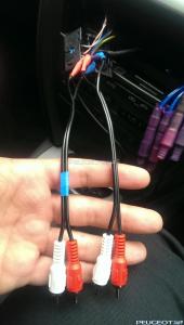

icechieff Опубликовано 25 сентября, 2013 Автор Опубликовано 25 сентября, 2013 После того как выкинул нахрен эти адаптеры - ожил саб))) Похоже для него слишком слабый сигнал получался с ними)))
icechieff Опубликовано 25 сентября, 2013 Автор Опубликовано 25 сентября, 2013 В итоге выходы с магнитолы превратились в разъемы RCA

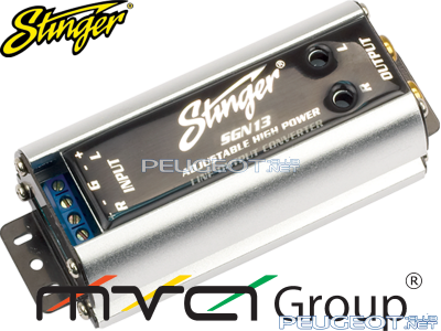

icechieff Опубликовано 25 сентября, 2013 Автор Опубликовано 25 сентября, 2013 @icechieff, не держу уж может ты его первый раз в руках держал мало ли бывает Кстати во время борьбы прикупил конвертатор Stinger SGN13, по сравнению с Supra и Mystery выглядит и сделан намного качественнее. Линейный адаптер регулируемый:-55 Ватт на канал, большая входная мощность-Вход - акустические провода, выход - RCA. Гальваническая развязка для снижения шума-Регулируемый уровень сигнала на выходе к усилителям-Зажимные винты на входных клеммах

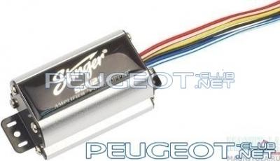

icechieff Опубликовано 25 сентября, 2013 Автор Опубликовано 25 сентября, 2013 Но теперь со звуком пучком, остался один косяк - щелчок при включении-выключении усилка...Думаю что-то типа Stinger SGN21 мне поможет... Блокиратор помех включения:-Убирает "щелчки" включения/выключения аппаратуры-Создает 1-секундную задержку-Удобная установка
