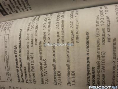

Serge22 Опубликовано 25 апреля, 2014 Опубликовано 25 апреля, 2014 В книге про 307 написано замена ГРМ в нормальных условиях эксплуатации в 150 000 км, в тяжелых - 120 000км
Serge22 Опубликовано 25 апреля, 2014 Опубликовано 25 апреля, 2014 (изменено) Вот фотка Изменено 25 апреля, 2014 пользователем Serge22
Сергей_607 Опубликовано 25 апреля, 2014 Опубликовано 25 апреля, 2014 Тут как говориться повезет. Все зависит от манеры езды, качественность сборки, самих деталей.
Serge22 Опубликовано 25 апреля, 2014 Опубликовано 25 апреля, 2014 Т.е. еще можно ездить до 120 000км и молиться)
Сергей_607 Опубликовано 25 апреля, 2014 Опубликовано 25 апреля, 2014 Не я к тому, что тысяч 60 это край)
Serge22 Опубликовано 25 апреля, 2014 Опубликовано 25 апреля, 2014 У меня уже 95, с заводского ремня сойдешь и потом естественно каждые 60 менять.
Сергей_607 Опубликовано 25 апреля, 2014 Опубликовано 25 апреля, 2014 У меня уже 95, с заводского ремня сойдешь и потом естественно каждые 60 менять.

sasha 307sw Опубликовано 27 апреля, 2014 Опубликовано 27 апреля, 2014 В книге про 307 написано замена ГРМ в нормальных условиях эксплуатации в 150 000 км, в тяжелых - 120 000кмРоссия это очень тяжелая условия эксплуатации. так что 60 000 км.
