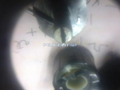

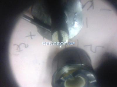

sab Опубликовано 29 июня, 2015 Опубликовано 29 июня, 2015 про состояние клапановразогнул 4 фиксатора, вынул всё, что вынулось, катушка шайба сердечник.но рабочую поверхность не видно! там шарик, как его достать?

Reactor77 Опубликовано 1 июля, 2015 Опубликовано 1 июля, 2015 зачем такой изврат? @sab, смотри выработку на ионком конце сердечника

sab Опубликовано 1 июля, 2015 Опубликовано 1 июля, 2015 (изменено) жаль не с чем сравнить, на тонком конце небольшая вмятинка от шарика присутствует.но это всё субъективно, нужен образец Изменено 1 июля, 2015 пользователем sab

Мартын Опубликовано 1 июля, 2015 Опубликовано 1 июля, 2015 сфоткал как смогЕще бы метку сайта с фото убрать и тогда можно рассмотреть!
