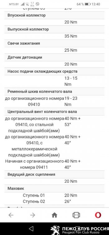

miron4ik Опубликовано 10 ноября, 2020 Опубликовано 10 ноября, 2020 5 минут назад, Alexbrest сказал: Спасибо! То что нужно, искал момент затяжки водяного насоса, то-есть насоса ОЖ,
Дзiмыч Опубликовано 10 ноября, 2020 Опубликовано 10 ноября, 2020 1 час назад, miron4ik сказал: То есть, установил шестерню на коленвал по шпонке, натянул ремень грм, поставил шкив, и затянул болтом? А смещение шестерни, при натяжки ремня, на изменения фазо-газораспределения не повлияет? Делайте по мануалу, а то попадёте на ремонт. Валы зафиксированы, куда какие фазы изменятся?

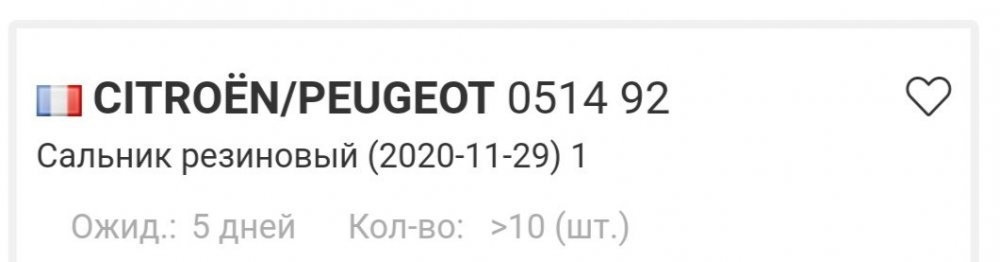

Alexbrest Опубликовано 26 ноября, 2020 Опубликовано 26 ноября, 2020 Кто в курсе на втулке масленого насоса которая одевается ка кв которая приводит в действие масленый насос там есть тоненькая резинка?
Дзiмыч Опубликовано 26 ноября, 2020 Опубликовано 26 ноября, 2020 3 минуты назад, Alexbrest сказал: Кто в курсе на втулке масленого насоса которая одевается ка кв которая приводит в действие масленый насос там есть тоненькая резинка? Да, должен быть уплотнитель, 0514.92.
Alexbrest Опубликовано 26 ноября, 2020 Опубликовано 26 ноября, 2020 А точно этот артикул чёт не бъется он

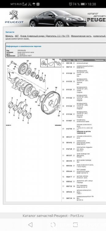

Alexbrest Опубликовано 26 ноября, 2020 Опубликовано 26 ноября, 2020 Спасибо. Нашёл. А кто нибудь брал деталь под номером 8 втулка. У меня есть маленькая выработка но по этому артикул бъется тоже сальник
icechieff Опубликовано 26 ноября, 2020 Опубликовано 26 ноября, 2020 мало ли какие названия в каталогах. бери артикул точный, и всё.
Dimkin67 Опубликовано 26 ноября, 2020 Опубликовано 26 ноября, 2020 1 час назад, Alexbrest сказал: Спасибо. Нашёл. А кто нибудь брал деталь под номером 8 втулка. У меня есть маленькая выработка но по этому артикул бъется тоже сальник Я менял, правда у меня EW10J4,но этот узел один в один. И тоже из за выработки от сальника. 1
