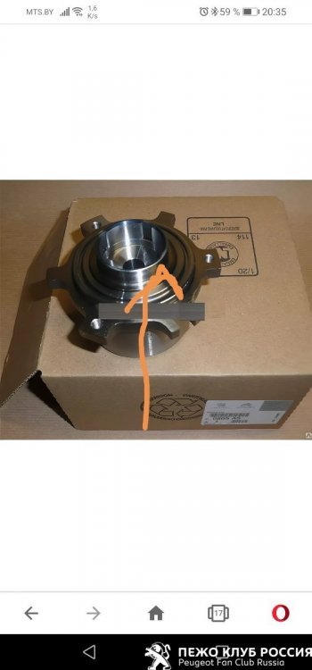

Alexbrest Опубликовано 19 декабря, 2020 Опубликовано 19 декабря, 2020 Кто не будь ставил обычную шестерня в место шестерни фазорегулятора? Подскажите какие подходят. На моей выробатка под сальник вечно двигатель в масле
icechieff Опубликовано 19 декабря, 2020 Опубликовано 19 декабря, 2020 В 19.12.2020 в 16:03, Alexbrest сказал: Кто не будь ставил обычную шестерня в место шестерни фазорегулятора? Подскажите какие подходят. На моей выробатка под сальник вечно двигатель в масле Показать Жестокий колхоз...
Alexbrest Опубликовано 19 декабря, 2020 Опубликовано 19 декабря, 2020 Просто где-то читал что ставили. Вот думаю как, нормально.

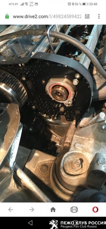

Alexbrest Опубликовано 19 декабря, 2020 Опубликовано 19 декабря, 2020 сальник работает не на распредвале а на фазике На выпускном на распредвале сальник а на впускном на фазик
Dimkin67 Опубликовано 19 декабря, 2020 Опубликовано 19 декабря, 2020 Это каким образом? Я только этот движок раскидал?, и что то не нашел такого размера уплотнитель , чтобы он на фазик налез,?

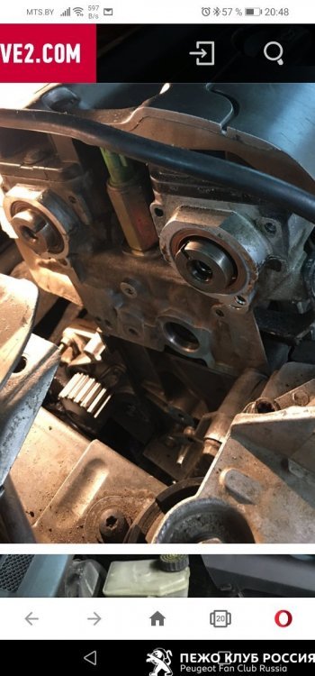

Alexbrest Опубликовано 19 декабря, 2020 Опубликовано 19 декабря, 2020 Каким образом масло поступает в фазик? Если поставить сальник на распредвал? Сальник больше чем распредвал а на фозорегуляторе юбка когда славишь его эта юбка входит в на распредвал через сальник. Дя этого и сальники разные на выпуске и выпуске Хреново разбирал? раз не заметил))
Alexbrest Опубликовано 19 декабря, 2020 Опубликовано 19 декабря, 2020 Вот сюда входит сальник когда ставишь фазорегулятор
Dimkin67 Опубликовано 19 декабря, 2020 Опубликовано 19 декабря, 2020 В 19.12.2020 в 17:32, Alexbrest сказал: Каким образом масло поступает в фазик? Показать Не знаю как у вас, а меня болт с отверстием. Через него и поступает, из канала распредвала. 1
icechieff Опубликовано 19 декабря, 2020 Опубликовано 19 декабря, 2020 Масло поступает через отверстие в распреде.
Alexbrest Опубликовано 19 декабря, 2020 Опубликовано 19 декабря, 2020 На фото видно что на выпуске сальник на распредвал а на выпуске видно что внутренний диаметр больше чем распредвал. И так у всех 607 у кого фазорегулятор стоит И никокого болта с отверстием там нет
Dimkin67 Опубликовано 19 декабря, 2020 Опубликовано 19 декабря, 2020 Ну на нет, и суда нет. Видимо у вас всё отлично от других......
Alexbrest Опубликовано 19 декабря, 2020 Опубликовано 19 декабря, 2020 (изменено) Так это фото не моё а с нета. Как обоснуете зазор сальника по внутреннему диаметру на впуске на фото у меня также. У вас такой-же фазорегулятор как на фото? Изменено 19 декабря, 2020 пользователем Alexbrest
