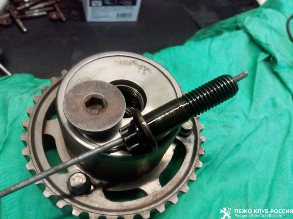

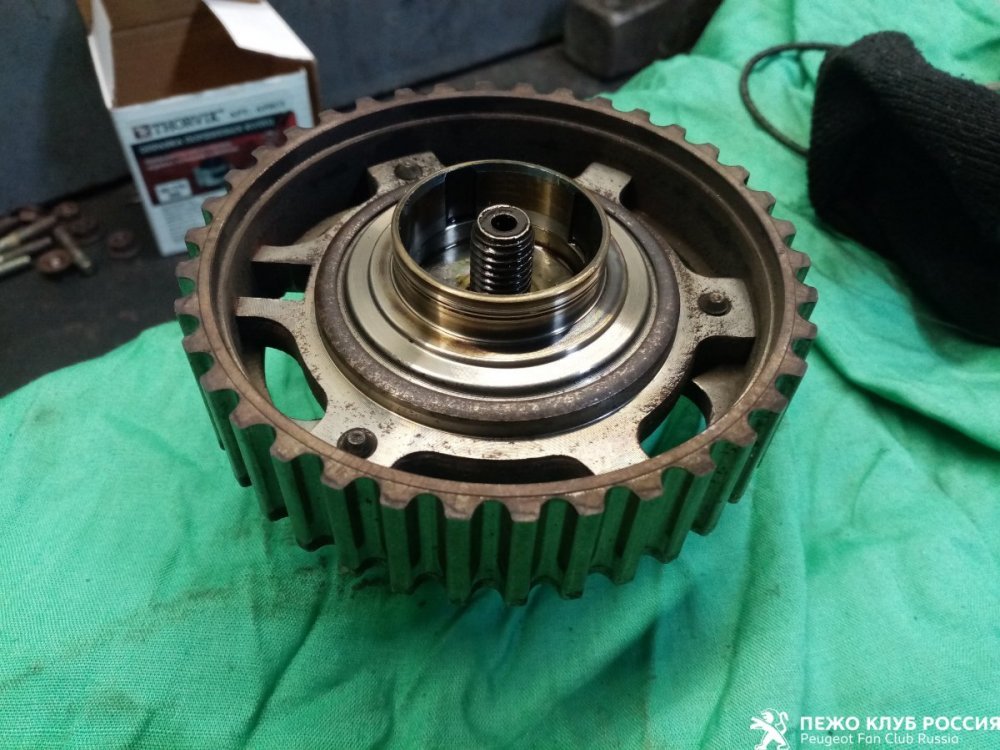

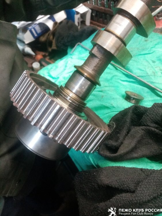

Kira_K Опубликовано 20 декабря, 2020 Опубликовано 20 декабря, 2020 7 часов назад, Alexbrest сказал: /forum/uploads/monthly_2020_12/Screenshot_20201219_204824_com.opera.browser.thumb.jpg.9dc62f813a58b92c743ef0b36a7f13c8.jpg /forum/uploads/monthly_2020_12/Screenshot_20201219_204834_com.opera.browser.thumb.jpg.6e155bb7b775bd22ab8137e72f659bf1.jpg На фото видно что на выпуске сальник на распредвал а на выпуске видно что внутренний диаметр больше чем распредвал. И так у всех 607 у кого фазорегулятор стоит И никокого болта с отверстием там нет Даже на этих фото прекрасно видно что сальник стоит на распредвале. Болт со сквозным отверстием притягивает фазик с шестернёй к валу, и затем закрывается пробкой ( детали 10, 7, 8 на схеме. Снаружи фазорегулятора отверстий нет. Я так понимаю что вы даже не разбирали чехол ГРМ. Снимите крышку ГРМ(4 болта под шестигранник) и увидите сразу откуда точно у вас течет масло. Кстати у меня он другой стороной ставится к валу(не как изображено на схеме)
Alexbrest Опубликовано 20 декабря, 2020 Опубликовано 20 декабря, 2020 2 часа назад, Kira_K сказал: Вы плохо видите раз не заметили что на сальник по внутреннему диаметру больше чем распредвал. На фото фазорегулятор стрелка по вашему куда эта юбка упирается в сальник? Вы разберите и увидите че говорить если не знаете.
Alexbrest Опубликовано 20 декабря, 2020 Опубликовано 20 декабря, 2020 Мы сейчас говорим про фазик как на фото.
Lesorub Опубликовано 20 декабря, 2020 Опубликовано 20 декабря, 2020 Всем привет, на распредах сальники разного внутреннего диаметра на фазике как раз большего размера если память не изменяет, избавится от течи из за выработки можно посадив сальник на 1 мм глубже в посадочном гнезде мера временная но все же. и да сальник внутренним диаметром садится на шею фазика. 1
Dimkin67 Опубликовано 20 декабря, 2020 Опубликовано 20 декабря, 2020 7 часов назад, Lesorub сказал: да сальник внутренним диаметром садится на шею фазика. И таки да, когда снимал не придал значения, а до сборки ещё не дошло. Так что приношу извинения,был не прав. А далее тот самый болт:

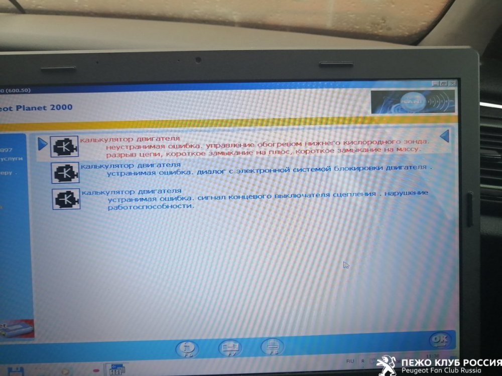

Dimkin67 Опубликовано 24 января, 2021 Опубликовано 24 января, 2021 Видимо что-то с иммобилайзером и соответственно с концевиком на педале сцепления. А если выделить описание и жмякнуть F6 то ещё и р- код увидишь.

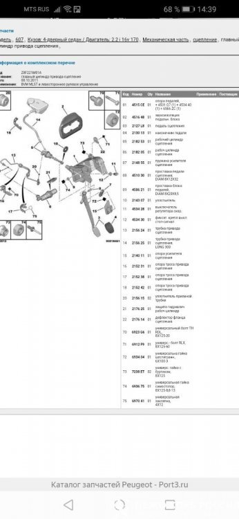

Alexbrest Опубликовано 24 января, 2021 Опубликовано 24 января, 2021 А для чего датчик на сцепления? И где он находится? 1 минуту назад, Dimkin67 сказал: Видимо что-то с иммобилайзером и соответственно с концевиком на педале сцепления. А если выделить описание и жмякнуть F6 то ещё и р- код увидишь.
icechieff Опубликовано 24 января, 2021 Опубликовано 24 января, 2021 Не думаю, что 2 связана с 3, я бы поменял концевик сцепы (ошибка 3), и посмотрел что будет. Только что, Alexbrest сказал: А для чего датчик на сцепления? И где он находится? Он забавный. От него зависят обороты хх, ну и работа круиза/ограничителя скорости. Тут еще присмотрелся - 2 и 3 устранимые, может просто глюкануло, удалить и посмотреть появятся ли снова.
Dimkin67 Опубликовано 24 января, 2021 Опубликовано 24 января, 2021 4 минуты назад, Alexbrest сказал: И где он находится? Над педалью сцепления. 1
Alexbrest Опубликовано 24 января, 2021 Опубликовано 24 января, 2021 9 минут назад, icechieff сказал: Не думаю, что 2 связана с 3, я бы поменял концевик сцепы (ошибка 3), и посмотрел что будет. Он забавный. От него зависят обороты хх, ну и работа круиза/ограничителя скорости. Тут еще присмотрелся - 2 и 3 устранимые, может просто глюкануло, удалить и посмотреть появятся ли снова. Пробовал сбросить, все равно висят эти ошибки. Может номер датчика есть к кого?
Dimkin67 Опубликовано 24 января, 2021 Опубликовано 24 января, 2021 (изменено) 15 минут назад, Alexbrest сказал: Может номер датчика есть к кого? 4534 28 Изменено 24 января, 2021 пользователем Dimkin67 Добавлена картинка 1
Alexbrest Опубликовано 24 января, 2021 Опубликовано 24 января, 2021 5 минут назад, Dimkin67 сказал: 4534 28 Спасибо
