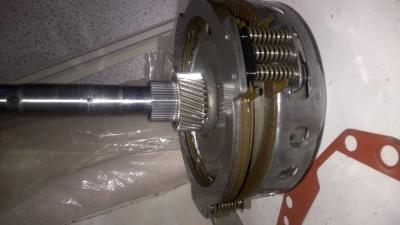

sab Опубликовано 27 июня, 2017 Опубликовано 27 июня, 2017 Парни, как правильно собрать тормоз F1 ?на картинках первым ставится кольцо с внутренним зубом, но мне кажется это не так!

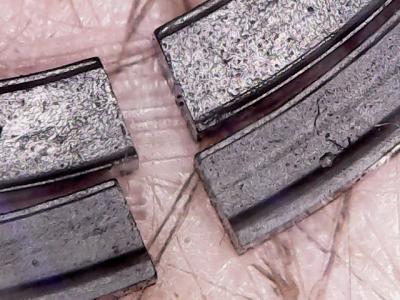

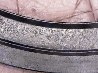

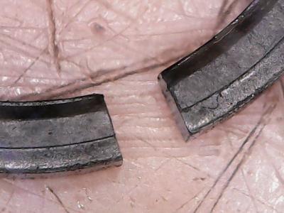

sab Опубликовано 28 июня, 2017 Опубликовано 28 июня, 2017 (изменено) куда все пропали???износ тефлона на поршне гидроаккумуляторасверху кольцо с задней крышкивнизу с поршняпробег230000очень сильно зачухано кольцо на начале вала инпут шафт ринг Изменено 28 июня, 2017 пользователем sab
dimanoid Опубликовано 28 июня, 2017 Опубликовано 28 июня, 2017 Меняй, чо их фоткать. Вообще правило такое. Влез в коробку, меняй все, что не железное
sab Опубликовано 28 июня, 2017 Опубликовано 28 июня, 2017 (изменено) Скажи мне пожалуйста, как собирать фрикционы тормоза Ф1 ? Изменено 28 июня, 2017 пользователем sab

dimanoid Опубликовано 28 июня, 2017 Опубликовано 28 июня, 2017 В 28.06.2017 в 15:02, sab сказал: Скажи мне пожалуйста, как собирать фрикционы тормоза Ф1 ?не знаю, не менял. по идее в инструкции все прописано.
sab Опубликовано 28 июня, 2017 Опубликовано 28 июня, 2017 в инструкции и в сервисбоксе нарисовано не так!собрал всё, завтра масло залью

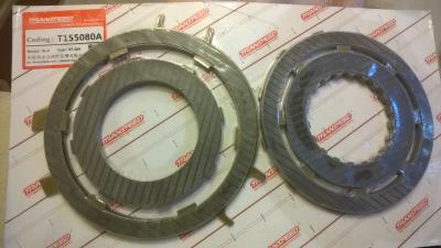

easyt Опубликовано 29 июня, 2017 Опубликовано 29 июня, 2017 (изменено) Господа, по-быстрому удалось найти лишь вот такой ремкомплектЕсть ли у кого опыт использования такого? Не вскрывая упаковку насчитал лишь 4 диска для 4-ой передачи в упаковке. По-моему у меня их 6 штук. Можно ли менять диски не комплектом?Пересмотрел видео, по собственной же ссылке выше - там 4, как и у меня в комплекте. Хм... Изменено 29 июня, 2017 пользователем easyt
easyt Опубликовано 29 июня, 2017 Опубликовано 29 июня, 2017 Дополнительно пересчитал диски фрикционов 2-3-4 передач - их у меня 14 (суммарно). В ремкомплекте же всего 12. Ничего не понимаю....
easyt Опубликовано 29 июня, 2017 Опубликовано 29 июня, 2017 В общем, сделал вывод, что этот комплект мне не подходит. Заказал 144005-BW Borg Warner
dimanoid Опубликовано 29 июня, 2017 Опубликовано 29 июня, 2017 Всегда бери только боргварнер, альто, киты транстар или транстек. Остальное шляпа типа этой с закосом под бренд
