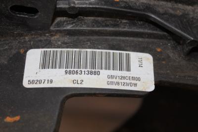

igorkzn Опубликовано 25 января, 2018 Опубликовано 25 января, 2018 (изменено) а где замыкание проводки может быть и проводки от чего ? Я тут посмотрел - мотор от пежо 308 идет ... где разборки в МСК есть по пежо? Изменено 25 января, 2018 пользователем igorkzn
Димыч. Опубликовано 25 января, 2018 Автор Опубликовано 25 января, 2018 @igorkzn,Может щеточный узел замкнуть,да мало ли что там погорело,какие провода.А зачем Вам МСК,далековато же?Ищите у себя в Казани.
Димыч. Опубликовано 25 января, 2018 Автор Опубликовано 25 января, 2018 (изменено) в МСК все гораздо быстрее и больше Тогда самый большой выбор магазинов на этом сайтеВ частности по номеру детали такой выбор Изменено 25 января, 2018 пользователем Димыч.
igorkzn Опубликовано 25 января, 2018 Опубликовано 25 января, 2018 (изменено) интересно, а на какой 308-й этот вентилятор идет ? Изменено 25 января, 2018 пользователем igorkzn

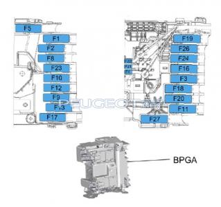

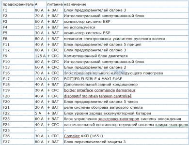

igorkzn Опубликовано 25 января, 2018 Опубликовано 25 января, 2018 Предохранитель? Надо посмотреть - в каком блоке из 4-х он находится....
Димыч. Опубликовано 25 января, 2018 Автор Опубликовано 25 января, 2018 Предохранитель? Надо посмотреть - в каком блоке из 4-х он находится.... Блок BPGA,пред. F23 на 60А,судя по схеме.

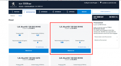

igorkzn Опубликовано 30 января, 2018 Опубликовано 30 января, 2018 так у кого есть инфо или мысли, почему дизель 150 л.с. только к нам и на Укриану идет, а не в Европу..... там либо 120 л.с, 130 л.с. и потом сразу скачок до 180 л.с..... ?
Grizzly Опубликовано 30 января, 2018 Опубликовано 30 января, 2018 так у кого есть инфо или мысли, почему дизель 150 л.с. только к нам и на Укриану идет, а не в Европу..... там либо 120 л.с, 130 л.с. и потом сразу скачок до 180 л.с..... ?Ну, справедливости ради нужно сказать, что 150-ти сильный дизель у них есть, но только с механической коробкой. А с нашей (АТ6) ещё полгода назад были, а теперь нет.... Но это уже другая история. В целом, можно сказать, что ПЕЖО смещает акценты продаж 3008 в сторону 8стАКПП и дизеля 180 сил.
chizhik_pyzhik Опубликовано 30 января, 2018 Опубликовано 30 января, 2018 так у кого есть инфо или мысли, почему дизель 150 л.с. только к нам и на Укриану идет, а не в Европу..... там либо 120 л.с, 130 л.с. и потом сразу скачок до 180 л.с..... ?так 180 - это практически тот же только с ситемой впрыска мочевины, к нам не везут из-за климата и капризности мочевины при отрицательных температурах, и таможенных и налоговых затрат на 180л.с. больше...почему там нет 150? ну может он менее востребован там, есть более дешевые 1,6 и более сильные и зеленые 2,0 со 180 кобылками. Кстати а точно 120-130 - это про дизель? что-то на пуртеки похоже бензиновые...
Димыч. Опубликовано 30 января, 2018 Автор Опубликовано 30 января, 2018 Кстати а точно 120-130 - это про дизель? что-то на пуртеки похоже бензиновые...Дизель-120л.с.,Бензин Пюртек-130л.с.
Grizzly Опубликовано 30 января, 2018 Опубликовано 30 января, 2018 Дизель-120л.с.,Бензин Пюртек-130л.с.
Димыч. Опубликовано 30 января, 2018 Автор Опубликовано 30 января, 2018 Шайтанама,не видел.Новый дизелек 130.
igorkzn Опубликовано 30 января, 2018 Опубликовано 30 января, 2018 м.б. все эти дизеля 120, 130, 180 л.с. уже сделали по евро 6 и только 150 л.с. не стали трогать и оставили его для нас под евро 5 ?
chizhik_pyzhik Опубликовано 31 января, 2018 Опубликовано 31 января, 2018 м.б. все эти дизеля 120, 130, 180 л.с. уже сделали по евро 6 и только 150 л.с. не стали трогать и оставили его для нас под евро 5 ?а смысл? даунгрейд всегда программно сделать можно, но зачем? это же фишка в плюс по рекдламе даст. а производить лишне модели, тем долее ДВС - это больший расход.
