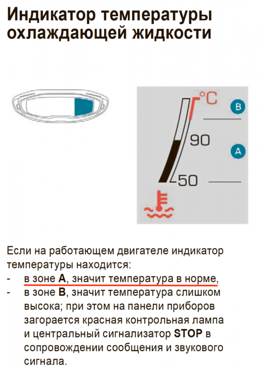

_mvm_ Опубликовано 1 марта, 2021 Опубликовано 1 марта, 2021 (изменено) У меня теперь всегда до 90С прогревается. При -20С минут за 20. Но. Есть у меня подозрение, что на приборке показывается максимально достигнутая температура с момента запуска двигателя. Я никогда, ни при каких условиях не видел снижения достигнутых показателей. Девайсов для кан-шины не имею и проверить предположение не могу. Изменено 1 марта, 2021 пользователем _mvm_
bandr Опубликовано 1 марта, 2021 Опубликовано 1 марта, 2021 1 минуту назад, _mvm_ сказал: Я никогда, ни при каких условиях не видел снижения этих показаний. я видел и даже в теплую относительно погоду. При спуске с Сен-Готарда, когда авто вниз не один километр катилось считай самоходом, одно деление ушло. И это был июнь, правда в горах лежал снег
chek62 Опубликовано 1 марта, 2021 Опубликовано 1 марта, 2021 (изменено) 11 минут назад, Grizzly сказал: Чисто из головы, на точность цифр не претендую. От Вашей корректировки ситуация с зазорами, расширениями и прочей лабудой принципиально изменилась? Я говорил о t внутри цилиндров. Если интересует непосредственно поршень - пожалуйста Из Ваших "ответов" я с трудом, но уловил, что на вопрос "Есть ли у Вас чёткие данные, ниже какой температуры ОЖ эксплуатация нашего дизеля нежелательна/вредна/запрещается?", правильный ответ - Нет. Рассуждения о сферических конях вакууме и устройстве вселенной интересуют не очень. Впечатление от ответа 3-2 такие же, как и от 3-1 Вы не в правительстве РФ (госдуме) работаете? Заболтаете любого. Есть два мнения, моё и неправильное...Я прав? Изменено 1 марта, 2021 пользователем chek62 3
AFrol Опубликовано 1 марта, 2021 Опубликовано 1 марта, 2021 4 минуты назад, _mvm_ сказал: Есть у меня подозрение, что на приборке показывается максимально достигнутая температура с момента запуска двигателя. Абсолютное заблуждение. Отображается текущая температура. "Достигнутые показатели" снижаются и повышаются. Правда, летом не понижаются. А вот зимой понижаются запросто.

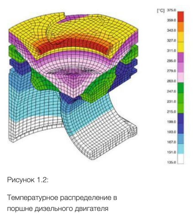

chek62 Опубликовано 1 марта, 2021 Опубликовано 1 марта, 2021 14 минут назад, Grizzly сказал: Чисто из головы, на точность цифр не претендую. От Вашей корректировки ситуация с зазорами, расширениями и прочей лабудой принципиально изменилась? Я говорил о t внутри цилиндров. Если интересует непосредственно поршень - пожалуйста Вот Вы привели красивую схему распределения температур по поршню, а где (как Вы любите говорить) пруфы, когда эта, как я полагаю, рабочая температура достигается и соответственно зазор между поршнем и цилиндром станет оптимальным, если зазор мал, идёт выработка движку тяжело крутится, если велик- прорыв продуктов сгорания, перекос поршней, выработка, поэтому двигатель и проектируют под определённую рабочую температуру, я уже говорил, что большинство двигателей оптимально работают при 90-100 градусах, чем наш отличается? Возражения?
Grizzly Опубликовано 1 марта, 2021 Опубликовано 1 марта, 2021 24 минуты назад, chek62 сказал: Вы не в правительстве РФ (госдуме) работаете? Заболтаете любого. Нет. 25 минут назад, chek62 сказал: Есть два мнения, моё и неправильное...Я прав? Опять мимо. Я своего мнения даже не высказывал. Я просто попытался понять, насколько обоснованно Ваше. И мне это удалось 12 минут назад, chek62 сказал: Вот Вы привели красивую схему распределения температур по поршню, а где (как Вы любите говорить) пруфы, когда эта, как я полагаю, рабочая температура достигается Глупости, не будет никаких пруфов. Как я уже сказал выше - я ничего не утверждал. Я стараюсь следовать рекомендациям ЗИ, вот и всё Вы же рассуждали про холодные зазоры и цилиндры, необходимость езды при "оптимальных температурах 87-100 град", опасность экранов на реш. радиатора при езде на малых скоростях по снегу и т.п. С большим трудом, но нам удалось в этом во всём разобраться. Жаль, что без пруфов🤣🤣
_mvm_ Опубликовано 1 марта, 2021 Опубликовано 1 марта, 2021 49 минут назад, AFrol сказал: Абсолютное заблуждение. Отображается текущая температура. "Достигнутые показатели" снижаются и повышаются. Правда, летом не понижаются. А вот зимой понижаются запросто. Я бы не отказался посмотреть на реальные цифры с датчика. При минус 15 пытался сдуть показания печкой (Hi + обороты вентилятора max), че та не вышло. Может мало ждал.

AFrol Опубликовано 1 марта, 2021 Опубликовано 1 марта, 2021 2 часа назад, _mvm_ сказал: Я бы не отказался посмотреть на реальные цифры с датчика. При минус 15 пытался сдуть показания печкой (Hi + обороты вентилятора max), че та не вышло. Может мало ждал. Думаю, что печкой "сдуть" не получится. В печку ТЭН дышит.
hika Опубликовано 1 марта, 2021 Опубликовано 1 марта, 2021 16 минут назад, AFrol сказал: Думаю, что печкой "сдуть" не получится. В печку ТЭН дышит. Еще как получится. Были морозы- пробовал сразу климат ставить на +20 и режим авто, то температура двигателя за 15 км редко когда набиралась к 50 град. Если все тоже проделать при очень слабо дующей печке, то за те же 15 км можно нагреть до 50 и выше. Это ,конечно, прописная истина. ............ Но уж очень мне здесь дискуссии нравятся, как зацепитесь..........
_mvm_ Опубликовано 1 марта, 2021 Опубликовано 1 марта, 2021 Я с 90С градусов пытался сдуть. Как бы глянуть реальную t? В тест-режиме есть температура антифриза?

Gavrik Опубликовано 2 марта, 2021 Опубликовано 2 марта, 2021 (изменено) 20 часов назад, _mvm_ сказал: Делал неоднократно. Не падает. Падает, и довольно сильно. Смотреть нужно не на индикатор на панели, а реальные цифры с БК. любой елмкой. и тем же FAP 17 часов назад, _mvm_ сказал: Я с 90С градусов пытался сдуть. Как бы глянуть реальную t? В тест-режиме есть температура антифриза? елм в разьем обд и FAP на телефон. Изменено 2 марта, 2021 пользователем Gavrik
