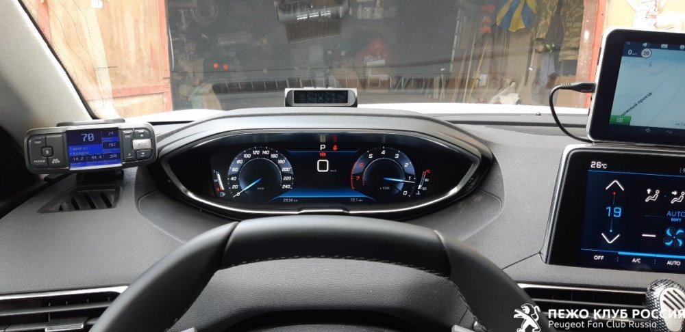

Marlik Опубликовано 4 марта, 2021 Опубликовано 4 марта, 2021 Температуру двигателя контролирую с третьего дня после покупки авто, так вот на приборке стрелка начинает двигаться вверх после прогрева 50 градусов двигателя, потом поднимается к середине при 74 градусах и встает колом на 90 градусах, хотя t реально плавает в диапазоне 84-96 градусов. Так задумано автопроизводителем(...-ми) - чтобы не пугать нас - авто(лохов)влаладельцев. Фото для наглядности 1

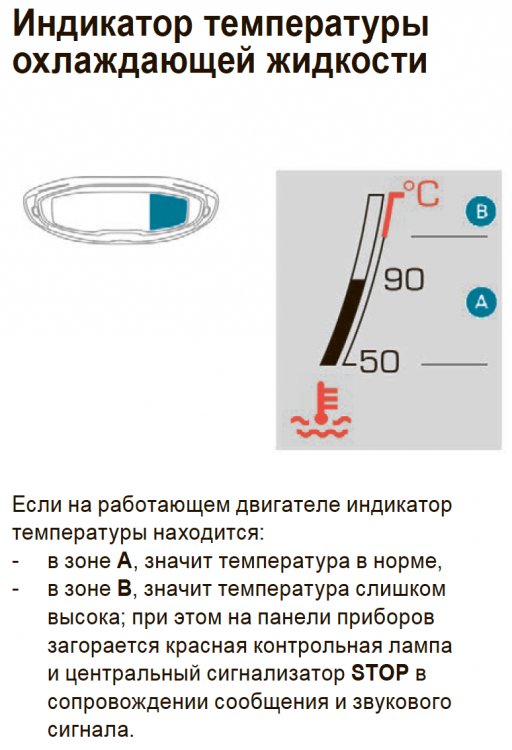

Boris 29 Опубликовано 6 марта, 2021 Опубликовано 6 марта, 2021 1 час назад, Grizzly сказал: Тогда следует договориться, что называть прогревом. У меня тоже сигнализация показывает что-то похожее, но те адепты, которые всё ещё прогревают, под "прогревом" имеют ввиду выход tож в диапазон рабочих температур "А" Кмк тут каждый договаривается...сам с собой.))) Я(да и производитель,наверное)) тоже под прогревом понимаю выход температуры к показателям из рисунка.Но я знаю,что на хх дизелю это не по силам.Зимой все равно буду пользоваться АЗ.Да,в первую очередь,чтобы салон немного прогреть,а переход температуры ож с минуса на плюс-бонусом. Бензинки грел всегда,именно пока стрелка не стронется,что и соответствовало выходу в "зону комфорта")))Но на предыдущем авто двигатель был прям горячий и даже в минус 20 ему хватало 15 минут,чтобы прогреться. О дизеле у меня нет иллюзий по прогреву,но потарахтеть перед выездом...скорее всего-да)) Скажем так,у дизеля особенность-прогреваться под нагрузкой,а у меня особенность-дать авто поработать перед поездкой)) Ни в коем случае не призываю никого и ни к чему,а тем более не собираюсь устраивать или поддерживать срач упомянутый выше.)) 2 часа назад, Andrey57 сказал: Grizzly Как видете, опять начинается "срачь". Эх хороший у нас форум, но чтобы, что то найти, приходится перекапывать тонны бреда, от жертв ЕГЭ. Одна ветка про заряд АКБ вызывает изумление. Жаль хранцузкие инженеры ее не читают Пардоньте мой французский,но вы кого считаете "жертвой ЕГЭ"?
