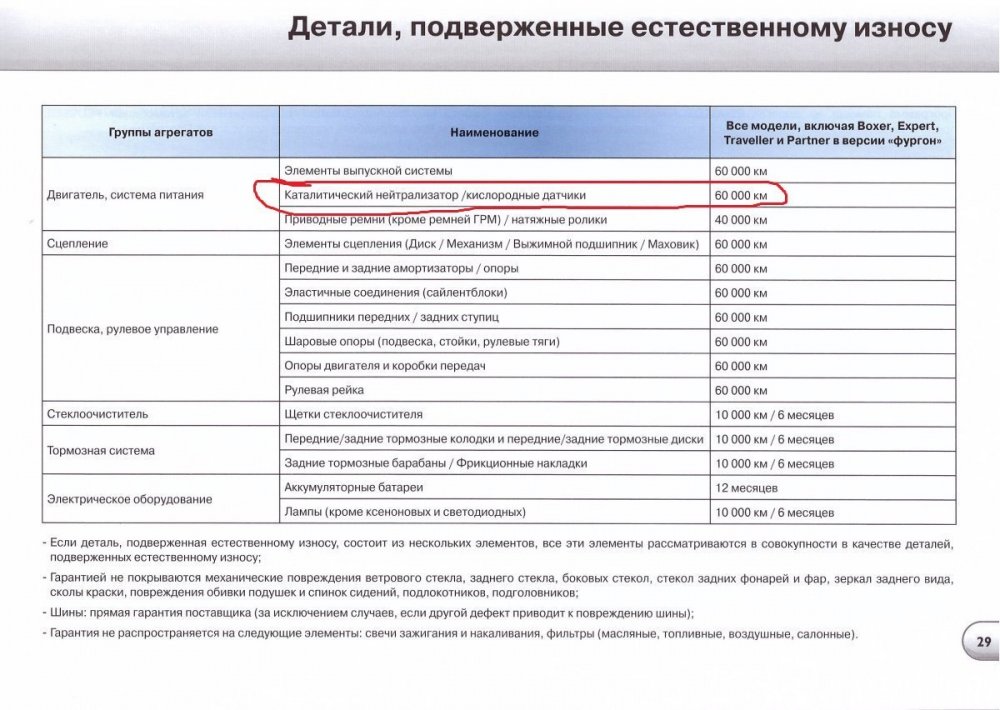

eeugene1980 Опубликовано 24 сентября, 2020 Опубликовано 24 сентября, 2020 (изменено) Завтра поеду забирать машину в Major. За диагностику попросили 3650 рублей В заказ наряде будет написано : по результатам диагностику рекомендовано заменить Катализатор. (В феврале сказали была аналогичная ошибка и мы её сбросили , вы проехали ещё 7000 км и она загорелась вновь, сбрасывать ошибку смысла нет ) Зачитали мне пункт из сервисной книжки на который ссылался Фёдор о том, что пробег(69 000 км)не позволяет осуществлять гарантийную замену. Изменено 24 сентября, 2020 пользователем eeugene1980

eeugene1980 Опубликовано 24 сентября, 2020 Опубликовано 24 сентября, 2020 Февраль и Сентябрь - два разных подхода. Февраль - сняли ошибку и не взяли ничего Сентябрь - сначала ссылались на электронную базу , затем предъявили ссылку на сервисную книжку и в отказе от гарантии В этот период прошло 1 событие у них же я проходил ТО и оформил за 5900 рублей сервисный договор на 1 год гарантии . Думаю страхуются чтобы мне это дело не чинить по продлённой гарантии.
