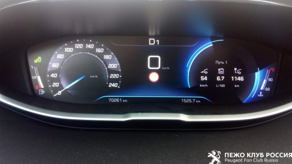

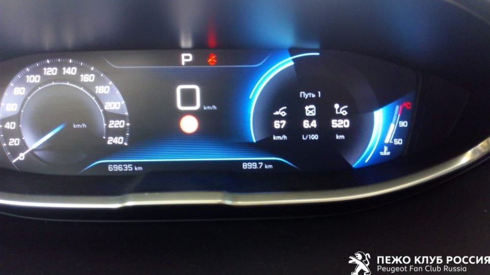

eeugene1980 Опубликовано 2 октября, 2020 Опубликовано 2 октября, 2020 Москва - Дивеево 520 км. В воскресенье обратно. бензин - Лукойл 95 Экто ?

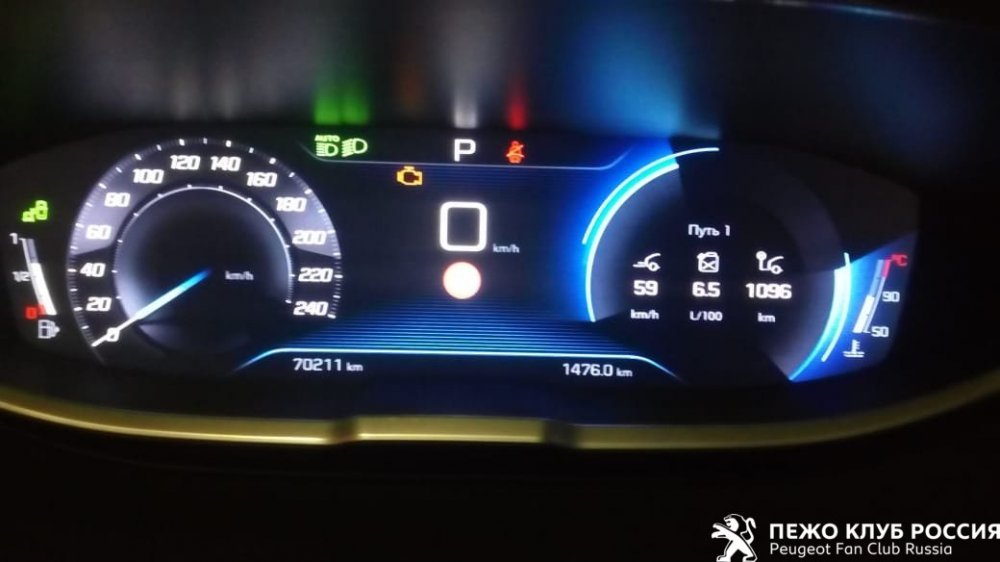

eeugene1980 Опубликовано 4 октября, 2020 Опубликовано 4 октября, 2020 на обратном путь зажглась ошибка, с ней проехал больше 500 км
bandr Опубликовано 4 октября, 2020 Опубликовано 4 октября, 2020 а зачем ты ездишь не пристегнутым? сорри за оффтопик
eeugene1980 Опубликовано 4 октября, 2020 Опубликовано 4 октября, 2020 8 минут назад, bandr сказал: а зачем ты ездишь не пристегнутым? сорри за оффтопик Фото сделано перед выходом из машины по приезду. Пристёгиваюсь всегда .
