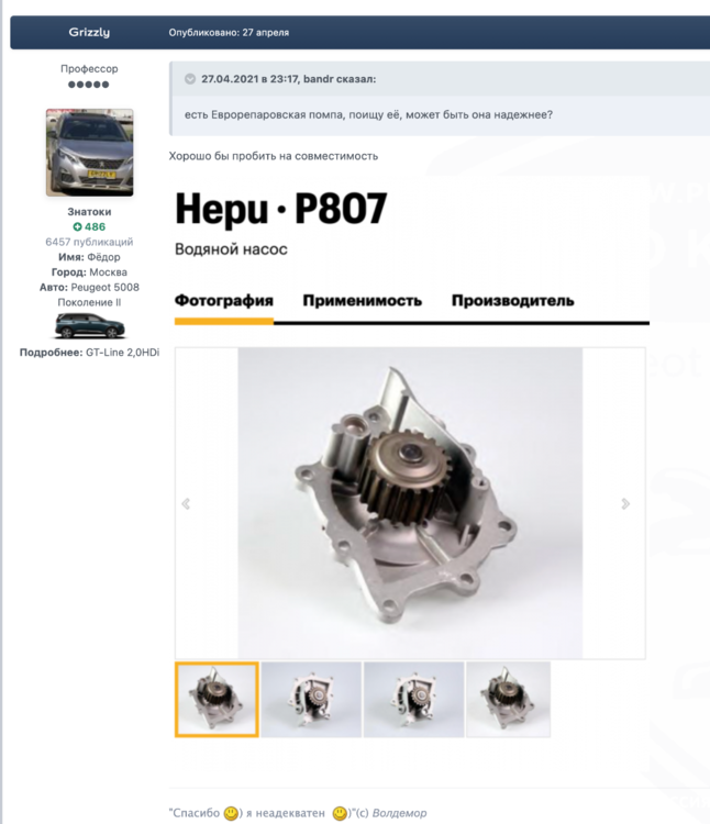

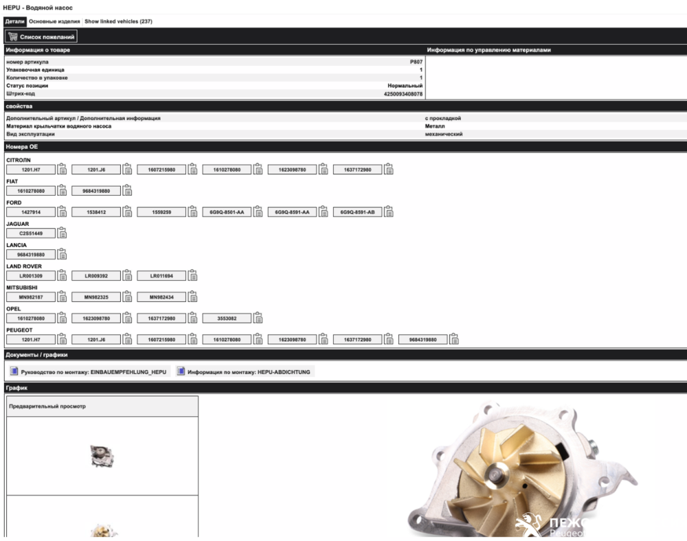

Nekto-pushkin Опубликовано 11 мая, 2021 Опубликовано 11 мая, 2021 В 11.05.2021 в 09:26, mouse82 сказал: Спросил про аналоги, сказали пока ни хера кроме оригинала. Показать И не скажут же... как максимум еврорепар предложат, когда появится По идее должны подходить SKF VKPC 83646 - около 3тыр, но лопасти пластиковые тоже Если хочется металлическую крыльчатку - то можно смотреть на HEPU P807, но она около 5тыр
Grizzly Опубликовано 11 мая, 2021 Опубликовано 11 мая, 2021 В 11.05.2021 в 11:05, Nekto-pushkin сказал: Если хочется металлическую крыльчатку - то можно смотреть на HEPU P807, но она около 5тыр Показать Я бандру предлагал 807 пробить Уж лучше заплатить 5250, но взять дойч металлл

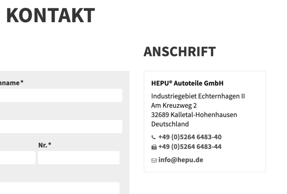

Magnifique Опубликовано 11 мая, 2021 Опубликовано 11 мая, 2021 В 11.05.2021 в 11:19, Grizzly сказал: Уж лучше заплатить 5250, но взять дойч металлл Показать Боюсь Федя не все так однозначно. Дойч метал на поверку может оказаться родом из Костромской губернии -))
Grizzly Опубликовано 11 мая, 2021 Опубликовано 11 мая, 2021 В 11.05.2021 в 13:13, Magnifique сказал: Боюсь Федя не все так однозначно. Дойч метал на поверку может оказаться родом из Костромской губернии -)) Показать Не бойся. Эта "Костромская губерния" родом из Северной Рейн-Вестфалии
Magnifique Опубликовано 11 мая, 2021 Опубликовано 11 мая, 2021 В 11.05.2021 в 13:19, Grizzly сказал: Не бойся. Эта "Костромская губерния" родом из Северной Рейн-Вестфалии Показать Мне кажется ты не уловил. Россия поставляет в Германию плоский и оцинкованный прокат. Возможно это немного от общих потребностей немцев (например, в 2018 году экспорт всех металлов из РФ в Германию составил порядка 2 млрд евро), но все таки ....
