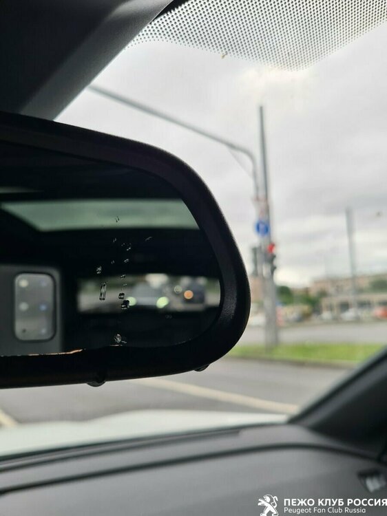

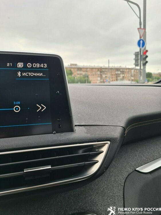

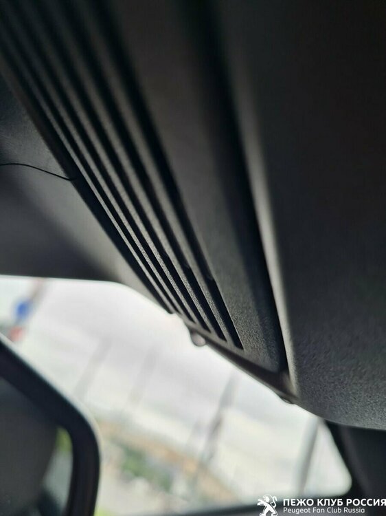

EinShtein v2 Опубликовано 30 мая, 2021 Опубликовано 30 мая, 2021 Ребят, не знал в какую из тем написать, может это климат, может и нет. Сегодня при торможении, чуть резче обычного, из решётки над салонным зеркалом полилась вода. Откуда она там может быть? Может сдвижная крыша пропускает или лобовое стекло? Воды хватило на 2 торможения, то есть, прилично её там собралось. Или там есть конденсат климата?
chek62 Опубликовано 30 мая, 2021 Опубликовано 30 мая, 2021 Да ну, это как же нужно машину заморозить, чтоб крыша инеем покрылась? Если есть панорама, скорее всего дело в ней.
chizhik_pyzhik Опубликовано 30 мая, 2021 Опубликовано 30 мая, 2021 2 часа назад, chek62 сказал: Да ну, это как же нужно машину заморозить, чтоб крыша инеем покрылась? Если есть панорама, скорее всего дело в ней. ну для образования конденсата то достаточно просто правильного перепада температур, а это может быть, т.к. стеклянная крыша может не плохо нагреться на солнышке. Но я бы проверял на протекание, т.к. влага с конденсата пусть и медленней чем образуется, но все же испаряется... да и в какой полости эта водичка скапливается не плохо бы выяснить.
Grizzly Опубликовано 30 мая, 2021 Опубликовано 30 мая, 2021 23 минуты назад, chizhik_pyzhik сказал: т.к. стеклянная крыша может не плохо нагреться на солнышке. Ну, на солнышке стальная крыша нагреется никак не меньше)) Но при чём тут горячая крыша и выпадение конденсата на потолке?
chizhik_pyzhik Опубликовано 30 мая, 2021 Опубликовано 30 мая, 2021 8 минут назад, Grizzly сказал: Ну, на солнышке стальная крыша нагреется никак не меньше)) теплоемкость стекла выше, железяка еще и за слоями из потолочных панелей отделки и шумки... 9 минут назад, Grizzly сказал: Но при чём тут горячая крыша и выпадение конденсата на потолке? когда в прогретую ванную комнату попадает более холодный воздух, везде выпадает конденсат...ну и роса вечером на траве ))
bandr Опубликовано 30 мая, 2021 Опубликовано 30 мая, 2021 23 минуты назад, Grizzly сказал: Ну, на солнышке стальная крыша нагреется никак не меньше)) Но при чём тут горячая крыша и выпадение конденсата на потолке? конденсат на крыше не видел ни разу А вот забитый дренаж...
usla_ip Опубликовано 30 мая, 2021 Опубликовано 30 мая, 2021 Была же отзывная по этой теме, какие-то дренажи герметиком мазали по ней. Думаю, следует обратиться к ОД.
EinShtein v2 Опубликовано 30 мая, 2021 Опубликовано 30 мая, 2021 20 минут назад, usla_ip сказал: Была же отзывная по этой теме, какие-то дренажи герметиком мазали по ней. Думаю, следует обратиться к ОД. ОД Major не нашёл отзывных по такой проблеме, записали просто на проверку.
chizhik_pyzhik Опубликовано 30 мая, 2021 Опубликовано 30 мая, 2021 7 минут назад, EinShtein v2 сказал: ОД Major не нашёл отзывных по такой проблеме, записали просто на проверку. так наверное не отзывная а инфофлеш или как там его... стоит поинтересоваться в других ОД, возможно дадут код, и с ним уж к любому ОД
