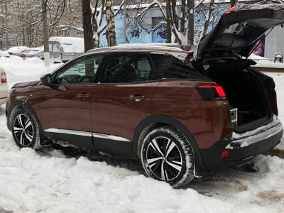

Grizzly Опубликовано 25 декабря, 2018 Опубликовано 25 декабря, 2018 Вчера, насколько позволяют способности, предновогоднее движение в Москве и "благоприятные" дорожные условия, попробовал повнимательнее присмотреться к режиму "Snow" в GC.Во-первых, режим работает, довольно уверенно и предсказуемо. Даже в те моменты, когда его работа не требуется (например, резкое ускорение на чистом асфальте).Во-вторых, ЕSP включается и работает самостоятельно при включённом GC. Из чего сделал вывод, что GC не настройка ESP, а самостоятельная система со своими задачами. ИМХО.В-третьих, если судить по реакции авто на нажатие педали газа, мне показалось, что и после 80км/ч GC не отключается.В-четвёртых, если же сравнивать штатную работу ESP на 3008 и предыдущих С5, такое впечатление, что на ситро она была реализована более чётко, купировала все поползновения к боковому заносу. В пежо же при повороте в снегу на 90 гр с перегазовкой постоянно чувствуется снос заднего моста. В общем-то пофиг, но удивляет.
bandr Опубликовано 25 декабря, 2018 Опубликовано 25 декабря, 2018 Вчера, насколько позволяют способности, предновогоднее движение в Москве и "благоприятные" дорожные условия, попробовал повнимательнее присмотреться к режиму "Snow" в GCА у меня сложилось сугубо субъективно-предвзятое ощущение, что по оленеводческой каше оно увереннее гребет в режиме "грязь"Снег использую только для выезда из своего медвежьего угла (ибо как оленевод пришел его чистить перестали напрочь) на большую дорогу. И показалося мне. что "снег" это для Финляндии, где ружья кирпичом не чистють снег реагентами не поливают, а предпочитают его убирать или иметь накат снежный, посыпанный крошкой мелкой.А вот для нашего неблагоприятного климата "грязь" оно самое то для поездок. А про снос в повороте согласен, причем и не при резком повороте, а вполне в безобидных ситуациях, но это видимо родовая черта, малыш тоже уплывает. А вот С5 так не делал
Grizzly Опубликовано 25 декабря, 2018 Опубликовано 25 декабря, 2018 А вот для нашего неблагоприятного климата "грязь" оно самое то для поездок.Я человек доверчивый. Решил тут же попробовать.Не уверен до конца, какая там у тебя каша в ЦАО, но в Чертаново снегу сырого навалило по ...., милалиху по пояс, короче! И тест в режиме "Грязь" был с треском провален. Когда я попробовал тронуться со светки в горку по снегу, лежащему на льду, нас с Лёвой ждало фиаско. Шлифанули, исполнили попытку восьмёрки, и, проклиная свою любознательность, переключились в "Снег".Вывода два. Первый: В моём районе и по чищенному нужно ездить в режиме, в котором приличные люди в ЦАО и Финляндии ездят по не чищенному. Второй: ГК сугубо не фикция, разница в режимах очченнна существенная!И в качестве отзыва: иногда случайно взгляну на Лёву и не перестаю удивляться, какой же удивительно гармонично сложенный автомобиль! 1
AFrol Опубликовано 25 декабря, 2018 Опубликовано 25 декабря, 2018 (изменено) попробовал тронуться со светки в горку по снегу, лежащему на льду, нас с Лёвой ждало фиаско. Шлифанули, исполнили попытку восьмёрки, и, проклиная свою любознательность, переключились в "Снег".я не понял: переключение в режим "Снег" помогло?в режиме "Снег" получилось тронуться со светки в горку по снегу, лежащему на льду?иногда случайно взгляну на Лёву и не перестаю удивляться, какой же удивительно гармонично сложенный автомобиль!...и насколько удивительно гармонично в его багажник сложен ящик пива Heineken!одно к одному Изменено 25 декабря, 2018 пользователем AFrol
bandr Опубликовано 25 декабря, 2018 Опубликовано 25 декабря, 2018 Не уверен до конца, какая там у тебя каша в ЦАО, но в Чертаново снегу сырого навалило по ...., милалиху по пояс, короче!Хм... зря я наших коммунальщиков ругал... То что думал не чистят, оказывается нормальной уборкой улиц... Не по снегу как на фото я не ездил толком, а по дороге. где снегожижа мне больше "грязь" понравилась, меньше рылом водит машина при начале движения
Grizzly Опубликовано 25 декабря, 2018 Опубликовано 25 декабря, 2018 я не понял: переключение в режим "Снег" помогло? в режиме "Снег" получилось тронуться со светки в горку по снегу, лежащему на льду?Значит так. В ту горку, в которую я шлифанул в "грязи", я разумеется, уже не стартовал сегодня))Но в целом в "снегу" по снегу трогание хоть и медленнее, зато более уверенное и без пробуксовки....и насколько удивительно гармонично в его багажник сложен ящик пива Heineken! одно к одномуА ты не так прост!))Это я как раз пиво выгружал из багажника и в благостном расположении шёл за очередной коробкой. И настолько умилился стильному виду Лёвы, что аж зафотался!
AFrol Опубликовано 25 декабря, 2018 Опубликовано 25 декабря, 2018 я как раз пиво выгружал из багажника и в благостном расположении шёл за очередной коробкой. И настолько умилился стильному виду Лёвы, что аж зафотался!я тебя понимаюкак художник художника

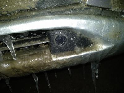

antoshka32161 Опубликовано 27 декабря, 2018 Опубликовано 27 декабря, 2018 (изменено) Кто там писал, что датчику плевать на лёд?А вот и не плевать. Пока не убрал корку льда, датчик так и не заработал. Изменено 27 декабря, 2018 пользователем antoshka32161 1
