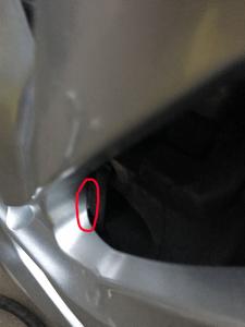

Grizzly Опубликовано 14 декабря, 2017 Опубликовано 14 декабря, 2017 Вот недорогие диски, только вынос 45 вместо 49, пока не заказывал, но склоняюсь ...Везде КЭТАЙ восновном, но только дорожеПока до конца не склонились, обратите внимание на два момента:- ступичный (центральный) диаметр (D). У нас он, как на многих Пежо - 65,1. - покупайте в том месте, где можно примерять и, при необходимости, сдать. На R18 у нас идут диски ЕТ49, на R17 (там диск Уже, не 7,5, а 7) ЕТ42.Я пробовал ЕТ46 на R17, вот фото, правда на нём нифига не видно: На словах: зазор межу диском и суппортом составил, на глаз, 0,5-0,6мм.

igorkzn Опубликовано 14 декабря, 2017 Автор Опубликовано 14 декабря, 2017 0,5-0,6мм.меньше миллиметра... на глаз точно оценили такую малость ?
Grizzly Опубликовано 14 декабря, 2017 Опубликовано 14 декабря, 2017 там ЕТ 45 на 3-х дисках! диск наружу выступает при меньшем выносе, т.е. расстояние до суппорта должно увеличиватьсяУточните D на этих дисках.меньше миллиметра... на глаз точно оценили такую малость ?Даже не знаю, как Вам ответить. Разумеется, не точно. Но около того.
