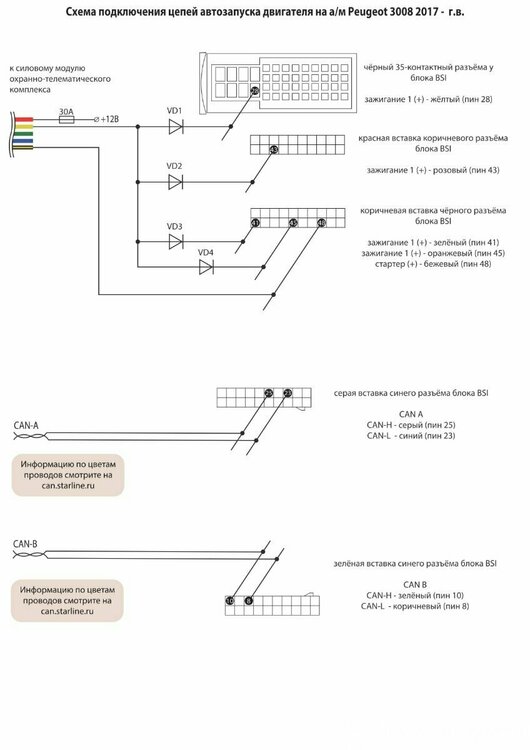

igorkzn Опубликовано 28 декабря, 2021 Автор Опубликовано 28 декабря, 2021 (изменено) и фары не горят, если ночью на AUTO было ? И получается, центральное ГУ не горит, но из печки зимой идет теплый воздух....на тех режимах, что приглушении были (с той температурой и скоростью вентилятора) ? В 28.12.2021 в 10:06, Андрюха13 сказал: Не включится, я же выше говорил об этом. Только контурная подсветка салона загорается при АЗ. Показать а не знаете вашу схему подключения по пинам ? Типа как на фото Изменено 28 декабря, 2021 пользователем igorkzn
Андрюха13 Опубликовано 28 декабря, 2021 Опубликовано 28 декабря, 2021 igorkzn фары и дхо не горят, режим света в авто. Температуру и скорость вентилятора не замерял, но салон успевает погреться, когда сажусь в авто. По подключению не подскажу. Такие вещи доверяю делать профессионалам.

igorkzn Опубликовано 30 декабря, 2021 Автор Опубликовано 30 декабря, 2021 (изменено) В 28.12.2021 в 10:41, igorkzn сказал: может это на рестайле так все круто сделали... а для Дорестайла - непонятно как будет... ну, посмотрим Показать посмотрели :-) 1.5 дня мастер пытался сделать бесключевой обход...Схем по пинам от Старлайна - нет , что они выложили на сайте - непонятно,; скорее всего для бензинки, но для дизеля - точно не подходит. Мастер "почти" сделал....но с проблемой....заводилась по АЗ только с 3го раза... первые 2 раза авто пыталось пуститься как бы вхолостую , как -будто нет топлива. А на 31 раз было видно по приборам и слышно по щелчкам и пр. жужжаниям, что авто проснулось, эл. цепи включались в работу и авто заводилось. При этом, ГУ не зажигалось, ДХО работало, а печка включалась через 3 минуты. Мастер много раз звонил представителям Старлайн, местным ... у одного даже есть такое пежо, бензин....и тот сразу ему сказал, типа брось ты это дело и ставь ключ в авто :-) Мне такой результат - заводиться с 3го раза - не понравился... и я согласился на вариант - оставить плату с чипом - в машине. Сделали за 3 часа ... теперь все зажигается - и ГУ и печка сразу, и фары... Но тоже есть маленькая проблемка...когда подходишь к авто, то открыть по ручке ее - нельзя; также не открыть с родного брелка пежо. Открыть можно только с брелка сиги или приложения. Или же надо еще метку сделать с блютузом, но мне это не надо Ну ладно, потерпим это неудобство в зимний период, пока АЗ работает Изменено 30 декабря, 2021 пользователем igorkzn

Андрюха13 Опубликовано 30 декабря, 2021 Опубликовано 30 декабря, 2021 В 30.12.2021 в 06:58, igorkzn сказал: 1.5 дня мастер пытался сделать бесключевой обход...Схем по пинам от Старлайна - нет , что они выложили на сайте - непонятно,; скорее всего для бензинки, но для дизеля - точно не подходит. Показать Предполагаю, что установщик не знает, как ставить АЗ в Пежо. При мне ставили SL на дизель 3008, всё там такое же. В Москве могу подсказать контору, где имеют опыт установки на наши модели.
