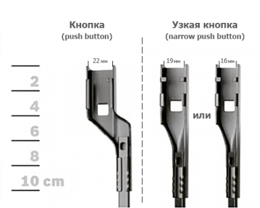

Grizzly Опубликовано 23 апреля, 2018 Опубликовано 23 апреля, 2018 Кстати, Trico Neoform вполне может быть заменой Denso, тоже гибрид, натуральный каучук с графитовым покрытием. Если в комплекте есть крепление на баттон (у нас, кажется, 22мм), то вполне можно сассмотреть.
AFrol Опубликовано 23 апреля, 2018 Опубликовано 23 апреля, 2018 Кстати, Trico Neoform вполне может быть заменой Denso, тоже гибрид, натуральный каучук с графитовым покрытием. Если в комплекте есть крепление на баттон (у нас, кажется, 22мм), то вполне можно сассмотреть. боюсь, что "у нас" push button 16 mm
Grizzly Опубликовано 23 апреля, 2018 Опубликовано 23 апреля, 2018 боюсь, что "у нас" push button 16 mmя сегодня снимал, а особенно, ставил (минут пять возился, пока втыкал, как втыкать))) А вот померить не додумался.Но даже если 16, бояться этого не следует, как правило, в наборе креплений представлены оба.
chizhik_pyzhik Опубликовано 24 апреля, 2018 Опубликовано 24 апреля, 2018 я сегодня снимал, а особенно, ставил (минут пять возился, пока втыкал, как втыкать))) А вот померить не додумался. Но даже если 16, бояться этого не следует, как правило, в наборе креплений представлены оба.так, поподробней про 16 и 22? у меня 2 комплекта дома валяются, родной и ВОШ , могу вечером замерить только что замерать? кнопку или "салазки"?
AFrol Опубликовано 24 апреля, 2018 Опубликовано 24 апреля, 2018 у нас сколько ширина ? спорим, что 16 мм?

AFrol Опубликовано 24 апреля, 2018 Опубликовано 24 апреля, 2018 (изменено) а зачем спорить?:-)...достоверную инфо дайте....и дело закрыто...передние (комплект) BOSCH Aerotwin A 557 S, 700мм+400мм, крепление Push Button 16ммзадняя BOSCH Rear H 283, 280ммhttps://ru.bosch-automotive.com/ru/parts_and_accessories/service_parts_1/wipers_1/wipers_1 закройте дело, пожалуйста Изменено 24 апреля, 2018 пользователем AFrol

Grizzly Опубликовано 24 апреля, 2018 Опубликовано 24 апреля, 2018 Сходил-померил. Не фоткал. Посадочное место на поводке примерно 17,5мм. Очивидно, щётка 16мм. АфроЭл прав.
