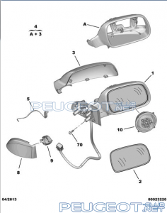

AlexelA Опубликовано 8 января, 2014 Поделиться Опубликовано 8 января, 2014 Датчик расположен в правом (пассажирском) зеркале заднего вида, прочерки обусловлены нарушением целостности цепи датчика (окислы в разъемах, обрыв провода, разрушение самого датчика и т.п.), проверить тестером можно,при изменении температуры должно изменяться и сопротивление датчика. График зависимости не подскажу, т.к. у меня SEDRE пока сдох... Ссылка на комментарий Поделиться на другие сайты Поделиться
Вовик Опубликовано 8 января, 2014 Поделиться Опубликовано 8 января, 2014 Датчик расположен в правом (пассажирском) зеркале заднего вида, прочерки обусловлены нарушением целостности цепи датчика (окислы в разъемах, обрыв провода, разрушение самого датчика и т.п.), проверить тестером можно,при изменении температуры должно изменяться и сопротивление датчика. График зависимости не подскажу, т.к. у меня SEDRE пока сдох...не расскажешь как зеркало снять и разобрать? как я понимаю он там внутри в корпусе! Ссылка на комментарий Поделиться на другие сайты Поделиться
AlexelA Опубликовано 8 января, 2014 Поделиться Опубликовано 8 января, 2014 Как-то так: Ссылка на комментарий Поделиться на другие сайты Поделиться
Вовик Опубликовано 8 января, 2014 Поделиться Опубликовано 8 января, 2014 Как-то так:спасибо! распечатал! Завтра если силы будут после работы и клиентов на диагностику не будет то займусь. Ссылка на комментарий Поделиться на другие сайты Поделиться

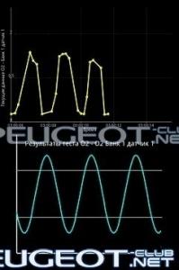

Вовик Опубликовано 24 января, 2014 Поделиться Опубликовано 24 января, 2014 стартер заменил! дроссель обучил по новой.Дроссель вымыл весь до блеска! Всю голову сломал почему на холостых подергивается, а на ходу если резко газа дать то выскакивает диполюшн и троит вся, нетянет! в плавном разгоне вроде всё оке! давление в рампе 4 очка четко и от повышения оборотов не меняется! Ошибко пишет пропуски зажигания в 3м, 4м цилиндрах! бывает что 2й 3й 4й. короче жуть какая то!показания лямбды первый 0.1в второй 0.7вольта на холостых! Ссылка на комментарий Поделиться на другие сайты Поделиться
Мартын Опубликовано 8 февраля, 2014 Поделиться Опубликовано 8 февраля, 2014 стартер заменил! дроссель обучил по новой.Дроссель вымыл весь до блеска!Всю голову сломал почему на холостых подергивается, а на ходу если резко газа дать то выскакивает диполюшн и троит вся, нетянет! в плавном разгоне вроде всё оке! давление в рампе 4 очка четко и от повышения оборотов не меняется!Ошибко пишет пропуски зажигания в 3м, 4м цилиндрах! бывает что 2й 3й 4й. короче жуть какая то!показания лямбды первый 0.1в второй 0.7вольта на холостых!Давление топлива должно быть 3,5 бар,а вот верхняя лямбда должна шевелится,а не стоять 0,1В. Ссылка на комментарий Поделиться на другие сайты Поделиться
Микола ded Опубликовано 9 февраля, 2014 Поделиться Опубликовано 9 февраля, 2014 Давление топлива должно быть 3,5 бар,а вот верхняя лямбда должна шевелится,а не стоять 0,1В. согласен . колебаться от 0,1 до 0,7 (может быть и выше до 0,8) и иметь вид синусоиды хотя бы такой как вверху Ссылка на комментарий Поделиться на другие сайты Поделиться
