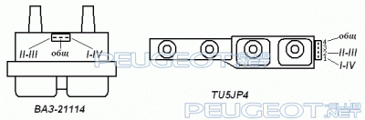

rtype Опубликовано 20 мая, 2015 Опубликовано 20 мая, 2015 Вот и я похоже приплыл, ехал ни кого не трогал, на скорости 70 км/ч загорается чем и антиплющ, думал датчики кислорода, т.к у нас система впрыска бош, оключил оба, машина поехала, но не долого. через 5 км повторение.Приехал домой поехал в гараж, не считая того, что горел чек машина вела себя прекрасно. но через 10-15 минут езды снова дергач и еле еле трогается.Снял катушку прозвонил1-4 0.6 Ом2-4 2.3 ОмЧерез 15 минут перемерил1-4 0.6 Ом2-4 0.6 ОмВот такая ляпота, на горячую сопротивление не в норме, на холодную все нормализуется
