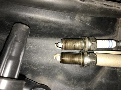

Karlson782027 Опубликовано 7 января, 2018 Опубликовано 7 января, 2018 Всем здравствуйте! Помогите, пожалуйста, разобраться в ситуации: пежо 307 2003 1.6 бензин, АКПП, при трогании появилась вибрация, высветилось antipolution fault, выкрутил свечи и обнаружил после 9000км пробега на новых свечах, три более менее норм, а четвертая с белым налетом (на фото нижняя), поменял свечи, поменял форсунку, антифриз не уходит, ошибок больше не было, проехал 1000км, выкрутил свечи - та же ситуация, белая свеча, вибрация при трогании, есть ли смысл менять катушку зажигания? Или искать причину в другом, трещина в блоке и тд?
Мартын Опубликовано 7 января, 2018 Опубликовано 7 января, 2018 Всем здравствуйте! Помогите, пожалуйста, разобраться в ситуации: пежо 307 2003 1.6 бензин, АКПП, при трогании появилась вибрация, высветилось antipolution fault, выкрутил свечи и обнаружил после 9000км пробега на новых свечах, три более менее норм, а четвертая с белым налетом (на фото нижняя), поменял свечи, поменял форсунку, антифриз не уходит, ошибок больше не было, проехал 1000км, выкрутил свечи - та же ситуация, белая свеча, вибрация при трогании, есть ли смысл менять катушку зажигания? Или искать причину в другом, трещина в блоке и тд?Масло жрет и в этом цилиндре больше
Karlson782027 Опубликовано 8 января, 2018 Опубликовано 8 января, 2018 Померили компрессию в этом цилиндре - 16.5, в остальных 16, 15, 14,5; но свечи чистые, какая может быть причина расхода масла; капиталку делали 13000км назад
Мартын Опубликовано 8 января, 2018 Опубликовано 8 января, 2018 Померили компрессию в этом цилиндре - 16.5, в остальных 16, 15, 14,5; но свечи чистые, какая может быть причина расхода масла; капиталку делали 13000км назадА что вы подразумеваете под капиталкой?
Karlson782027 Опубликовано 8 января, 2018 Опубликовано 8 января, 2018 Замена клапанов, колец, колпачков, вкладышей

dimanoid Опубликовано 10 января, 2018 Опубликовано 10 января, 2018 белый налет- бедная смесь мохры как на фото вообще от неизвестночего. поменяй свечи и покатайся. на коррозию электрохимическую похоже
Мартын Опубликовано 10 января, 2018 Опубликовано 10 января, 2018 белый налет- бедная смесьмохры как на фото вообще от неизвестночего. поменяй свечи и покатайся. на коррозию электрохимическую похожеВот именно так и выглядит жор масла как на той свече
