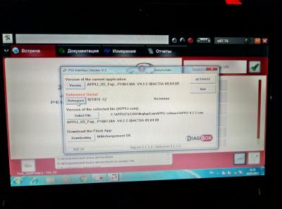

shest Опубликовано 31 мая, 2017 Опубликовано 31 мая, 2017 Есть прога psa интерфейс чекер...определяет референц и версию прошивки шнурка, а также позволяет прошить другую версию из списка имеющихся.. Добрался до сканера. В общем вложил снимок экрана, то что пишет мне psa interface checker Вывод: сканер вроде читается, но машину не видит, вин не определяет. При ручном воде вина, всеравно не видит ни одного компа. Кто может быть виноват? Сканер, программа? Было у кого-то что-то подобное? Куда можно обратиться с вопросом?)))
kost@ Опубликовано 31 мая, 2017 Опубликовано 31 мая, 2017 Добрался до сканера.В общем вложил снимок экрана, то что пишет мне psa interface checkerВывод: сканер вроде читается, но машину не видит, вин не определяет. При ручном воде вина, всеравно не видит ни одного компа.Кто может быть виноват? Сканер, программа? Было у кого-то что-то подобное? Куда можно обратиться с вопросом?)))А до этого (пол года назад) работал шнурок?
shest Опубликовано 31 мая, 2017 Опубликовано 31 мая, 2017 А до этого (пол года назад) работал шнурок? Да, как часики, все отлично работало. Лежал никого не трогал и ноуйт и шнурок. Отдельно друг без друга не трудились, и вместе тоже) отпуск у них был))
shest Опубликовано 31 мая, 2017 Опубликовано 31 мая, 2017 А до этого (пол года назад) работал шнурок? Слышал что диагбокс может блокировать серийник сканера (заносить его в черный список), такое бывает? Есть у меня подозрение что когда вклюяал ноутбук, он мог к вайфай подцепиться и что-нибудь обновить в диагбоксе. Такое возможно? Сейчас планирую залить новую винду и диагбокс на ноут. Что бы исключить проблему с ПО.
Мартын Опубликовано 31 мая, 2017 Опубликовано 31 мая, 2017 Слышал что диагбокс может блокировать серийник сканера (заносить его в черный список), такое бывает?Есть у меня подозрение что когда вклюяал ноутбук, он мог к вайфай подцепиться и что-нибудь обновить в диагбоксе. Такое возможно? Сейчас планирую залить новую винду и диагбокс на ноут. Что бы исключить проблему с ПО.Нет и сам не обновляется пока сам галку не нажмешь
