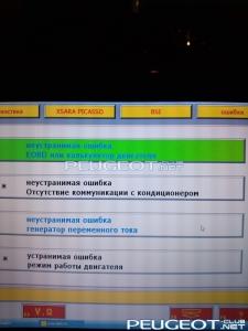

kentavr Опубликовано 23 июля, 2013 Опубликовано 23 июля, 2013 (изменено) Катализатор пробежал 100 000 на большее он не способен сгорела вся платина на сетке,второй зонд повторяет показание первого кислородника, по этим параметрам и выскакивает ошибка старения катализатора.На данный момент сетка катализатора не забита и выбивать её не советую,скормите машине литр винса и катал ещё будет долго работать без ошибок,экология будет нарушена но тяга не исчезнет.Почему скорость 90 ,да потому , что это сохранённая ошибка а не текущая всё номально,так и должно быть. Гуру!!!Кто ведает что это за ошибка такая- еобд или калькулятор двигателя? Изменено 24 июля, 2013 пользователем kentavr
