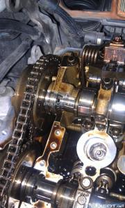

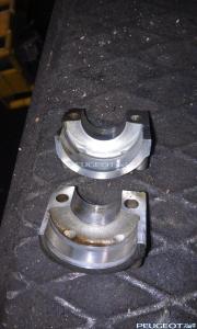

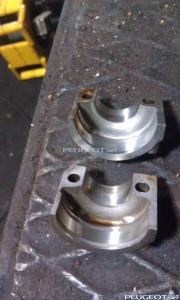

RUSXX Опубликовано 17 мая, 2013 Опубликовано 17 мая, 2013 (изменено) Итак, машина peugeot 308, двигатель ep6 120 л.с, год выпуска 2008В августе 2012 в пробке загорелся чек с ошибкой деполюшн систем фаулти. Заглушил и завел и поехал дальше, двигатель в мощности не потерял. В первые морозы ошибка пропала и ровно 2 месяца (ноябрь, декабрь) все было хорошо. При первой оттепели, опять загорелся ЧЕК и с тех пор до апреля 2013 тух всего 2 раза до 1 пробки. Это предистория.Итак двигатель диагностика показала ошибку "пропуск сгорания в 4 циллиндре". Начал кататься по сервисам.Что делали: меняли катушки, меняли свечи, давление во всех циллиндрах норма (и это в 5 разных местах), прозванивали электрику норма. После этого в лион Peugeot поменяли форсунки впрыска местами, и подоткнули все мозги в сборе вместе с ключем (результата ноль)Сняли крышку головки блока, на фото видно выработку на шее распредвала, внизу моя вверху с новой головы. Сняли голову, по виду клапана 4 циллиндра были не рабочими. Решили поменять голову на БУ но хорошую. Поменяли. Проехали 200 метров, опять загорелся ЧЕК энжин с ошибкой "пропуски сгорания в 3 циллиндре".После этого начали менять все подряд:Датчик температуры + термостатДатчик давления масла с маслянным насосомдатчик коленвалаЛямда зонд - меняли катализатор целиком. Снимали глушительДатчики фаз газораспределения менялиБензонасос менялиНасос подъема клапановДатчик детонацииДвигатель управления муфтой распредвалаВ итоге поставили еще одну живую голову, и ошибка никуда не ушла. Судя по списку поменяли помоему все что только можно и нельзя.ПОДСКАЖИТЕ куда копать, что это может быть?????????? Изменено 17 мая, 2013 пользователем RUSXX

icechieff Опубликовано 17 мая, 2013 Опубликовано 17 мая, 2013 такое ощущение что распред подгарает...может просто отблеск такой...

RUSXX Опубликовано 17 мая, 2013 Автор Опубликовано 17 мая, 2013 А что может быть в башке не так. Болячка одна та что на фото, на этих двух головах все хорошо.

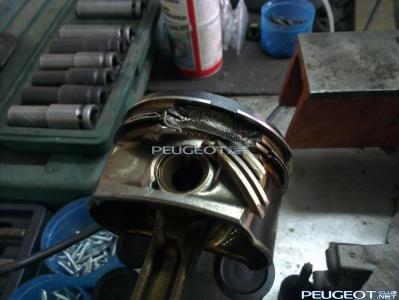

HalK Опубликовано 17 мая, 2013 Опубликовано 17 мая, 2013 Последний раз было вот это и всеволишь ошибка по пропуску в 4 цилиндре
RUSXX Опубликовано 20 мая, 2013 Автор Опубликовано 20 мая, 2013 Александр98 интересный способ проверки. А датчик нужно сдергивать уже на заведенном двигателе я так понял да? Halk я думаю в моем случае это не поршень, ибо у меня компрессия в норме во всех циллиндрах, и ошибка переползла из одного цилиндра в другой. Завтра будем пробовать способ проверки описанный александром выше.
