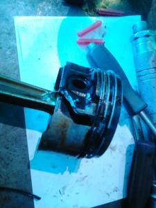

Дима1407 Опубликовано 26 февраля, 2017 Опубликовано 26 февраля, 2017 (изменено) если кому будет интересно скину отчет сегодня Изменено 26 февраля, 2017 пользователем Дима1407
Дима1407 Опубликовано 26 февраля, 2017 Опубликовано 26 февраля, 2017 Вскрыл мотор за 2,5 часа итог поршень рассыпался вот вся суть ошибки 1339 и компрессии в 4 очка 1
Сергей_607 Опубликовано 27 февраля, 2017 Опубликовано 27 февраля, 2017 Оху......ть. Интересно, от чего его так размолотило
Дима1407 Опубликовано 27 февраля, 2017 Опубликовано 27 февраля, 2017 В 27.02.2017 в 04:31, Сергей_607 сказал: Оху......ть. Интересно, от чего его так размолотило тайна покрытая мраком В 27.02.2017 в 04:31, Сергей_607 сказал: Оху......ть. Интересно, от чего его так размолотило самое интересное что на цилиндре не одного задира вообще не оставил
Сергей_607 Опубликовано 27 февраля, 2017 Опубликовано 27 февраля, 2017 Так это хорошо, что не оставил, повезло.. 4 будешь менять?
Дима1407 Опубликовано 27 февраля, 2017 Опубликовано 27 февраля, 2017 В 27.02.2017 в 07:09, Сергей_607 сказал: Так это хорошо, что не оставил, повезло.. 4 будешь менять?да 4 поршня
