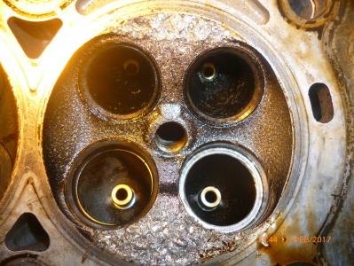

Сергей_607 Опубликовано 27 февраля, 2017 Опубликовано 27 февраля, 2017 Что по деньгам? Не смотрел ещё? Летом другану на таком же ДВС хотим капиталочку зарядить, но пока не приценивались(.
Дима1407 Опубликовано 27 февраля, 2017 Опубликовано 27 февраля, 2017 Что по деньгам? Не смотрел ещё? Летом другану на таком же ДВС хотим капиталочку зарядить, но пока не приценивались(.я на опт фирме заказал поршни с кольцами пальцами прокладка гбц и вкладыши 8000р

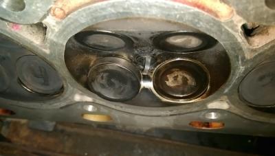

icechieff Опубликовано 27 февраля, 2017 Опубликовано 27 февраля, 2017 Пропуски в 3-ем? Не, не слышал. 3
bendix Опубликовано 27 февраля, 2017 Опубликовано 27 февраля, 2017 Пропуски в 3-ем? Не, не слышал.IMAG2652.jpgЭто только начало, хлопки и пропуски на горячуюПотом седло вылетает 1

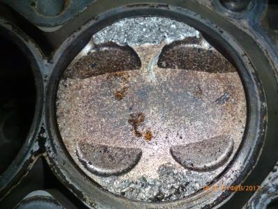

Дима1407 Опубликовано 3 марта, 2017 Опубликовано 3 марта, 2017 Итак, машина peugeot 308, двигатель ep6 120 л.с, год выпуска 2008В августе 2012 в пробке загорелся чек с ошибкой деполюшн систем фаулти. Заглушил и завел и поехал дальше, двигатель в мощности не потерял. В первые морозы ошибка пропала и ровно 2 месяца (ноябрь, декабрь) все было хорошо. При первой оттепели, опять загорелся ЧЕК и с тех пор до апреля 2013 тух всего 2 раза до 1 пробки. Это предистория.Итак двигатель диагностика показала ошибку "пропуск сгорания в 4 циллиндре". Начал кататься по сервисам.Что делали: меняли катушки, меняли свечи, давление во всех циллиндрах норма (и это в 5 разных местах), прозванивали электрику норма. После этого в лион Peugeot поменяли форсунки впрыска местами, и подоткнули все мозги в сборе вместе с ключем (результата ноль)Сняли крышку головки блока, на фото видно выработку на шее распредвала, внизу моя вверху с новой головы. Сняли голову, по виду клапана 4 циллиндра были не рабочими. Решили поменять голову на БУ но хорошую. Поменяли. Проехали 200 метров, опять загорелся ЧЕК энжин с ошибкой "пропуски сгорания в 3 циллиндре".После этого начали менять все подряд:Датчик температуры + термостатДатчик давления масла с маслянным насосомдатчик коленвалаЛямда зонд - меняли катализатор целиком. Снимали глушительДатчики фаз газораспределения менялиБензонасос менялиНасос подъема клапановДатчик детонацииДвигатель управления муфтой распредвалаВ итоге поставили еще одну живую голову, и ошибка никуда не ушла. Судя по списку поменяли помоему все что только можно и нельзя.ПОДСКАЖИТЕ куда копать, что это может быть??????????у меня тоже третий был пока не психанул и вот причина
icechieff Опубликовано 4 марта, 2017 Опубликовано 4 марта, 2017 А у нас обошлось всё седлами в третьем горшке. Всё чётко, пропуски ушли. Так что вариантов много, но думаю что седла перепрессовать - дешевле, чем сразу бошку новую брать. Естественно сначала опрессовать бошку, а то одна была с кучей микротрещин около болтов крепления.
bendix Опубликовано 4 марта, 2017 Опубликовано 4 марта, 2017 А поменял в первом три седла, на следующий день в четвертом 2 впуск. выпали
icechieff Опубликовано 8 марта, 2017 Опубликовано 8 марта, 2017 Так что фраза "микротрещины, меняйте голову" чисто для тех, кому лень голову включать. Менять седла, смотреть направляшки, опрессовывать, и радоваться. А всё из-за того, что бошки делают из *овна. Берут гранулы, засыпают в форму и греют, а там как повезет... а если б отливали нормально, то и гемора б небыло.
bendix Опубликовано 8 марта, 2017 Опубликовано 8 марта, 2017 А всё из-за того, что бошки делают из *овна. Берут гранулы, засыпают в форму и греют, а там как повезет... а если б отливали нормально, то и гемора б небыло.Тоже заметил, на пенопласт структура похожа 1
