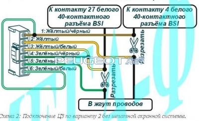

Кудрявый Опубликовано 6 июня, 2015 Опубликовано 6 июня, 2015 Кто знает как закрыть машину центральным замком (контактами двери водителя) при запущенном двигателе? Поставил сигналку с кнопкой старт стоп + свободные руки+карта. Так вот у сигналки алгоритм автозапуска такой, три раза надо нажать кнопку открытия -машина запускается, по истечению 3 сек срабатывают релюхи сигналки на закрытие, а машина закрываться не хочет, ЦЗ перестаёт управляться. Может в BSI что-то подправить можно? .Может кто уже сталкивался с такой проблемой.
kostet Опубликовано 6 июня, 2015 Опубликовано 6 июня, 2015 @Кудрявый, как к цз подключался? в 308м к примеру есть три варика подключения цз. вот вроде если цепануться как кнопка цз в машине то вроде как раз твоя ситуация. но это в 308
Кудрявый Опубликовано 6 июня, 2015 Опубликовано 6 июня, 2015 Подключил в разрыв переключателя водительской двери, на кнопку внутреннею не получится подключить, хотя предыдущая сигналка была подключена именно на кнопку которая в салоне. Если на внутреннею кнопку подключить машина может остаться открытой на охране. На заглушенной машине всё чётко срабатывает, вот на заведённой такой трабл по закрытию. Попробую ещё в БСИ поковыряться, там вроде есть пункты про сигнализацию.Вот схема:
kostet Опубликовано 6 июня, 2015 Опубликовано 6 июня, 2015 @Кудрявый, а у тя пункт доп сигнализация включен? я у ся включал, хотя многие писали что не принципиально. там где ты брал схему есть еще и третий вариант
