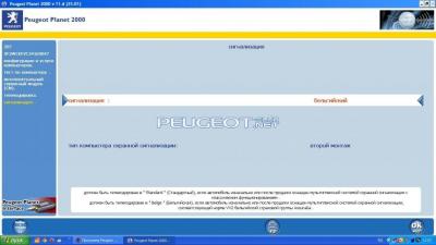

Кудрявый Опубликовано 6 июня, 2015 Опубликовано 6 июня, 2015 Завтра попробую перепрограммировать БСИ, сейчас уже темно. У тебя на заведённой замки срабатывают? И какую установку сигнализации 1 или 2 ставить в БСИ.
kostet Опубликовано 6 июня, 2015 Опубликовано 6 июня, 2015 сейчас точно и не вспомню. я того пыжа продал и сигу ставил года три или четыре назад. на тот что сейчас все времени нет поставить. помоему ставил либо вторую либо доп сига. полазь глянь че там. я правда не уверен что это что то изменит

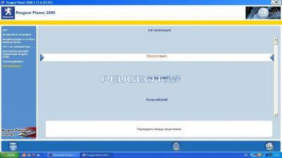

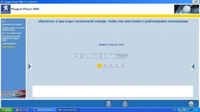

Кудрявый Опубликовано 7 июня, 2015 Опубликовано 7 июня, 2015 Перепробовал все варианты сигнализаций, всё равно не хочет закрываться на заведённом двигателе. Отсутствует, стандартный, бельгийский и первую и вторую установку. Сейчас с бельгийской сигнализации в стандартную перепрограммироваться не хочет, просит какой-то код, что за код вводить ХЗ.
kostet Опубликовано 7 июня, 2015 Опубликовано 7 июня, 2015 Скорее всего код с карточки. С машиной идет или через диллера

Кудрявый Опубликовано 8 июня, 2015 Опубликовано 8 июня, 2015 Код с карточки не подошёл, на карте 4 знака, а просит 5 знаков, при сверке кода с БСИ и карточки всё совпадает, так что это какой-то другой код. Сегодня не успел переделать ЦЗ, опять целый день дождь поливал.
Мартын Опубликовано 8 июня, 2015 Опубликовано 8 июня, 2015 Код с карточки не подошёл, на карте 4 знака, а просит 5 знаков, при сверке кода с БСИ и карточки всё совпадает, так что это какой-то другой код. Сегодня не успел переделать ЦЗ, опять целый день дождь поливал. Код 03114 пробуйте.
Кудрявый Опубликовано 8 июня, 2015 Опубликовано 8 июня, 2015 , пробовал я этот код, тоже не подходит.
kostet Опубликовано 8 июня, 2015 Опубликовано 8 июня, 2015 (изменено) , у меня тоже не прокатывало ему нужен код в бси. не разбирался я с этим вопросом. надо было на ситрике лишнее отключить тоже код просил вси, а на карте 4ре знака. и через ноль и так и сяк, нихрена не получилось @Кудрявый, есть прога я читал что отключает запросы кода. сам не юзал не знаю Изменено 8 июня, 2015 пользователем kostet
Кудрявый Опубликовано 9 июня, 2015 Опубликовано 9 июня, 2015 @kostet, ты про прогу TLCD ? Не хочу я её ставить, у меня на ноуте ещё клип стоит для ренух, как бы она в клипе что нибудь не прибила (клипом иногда репрог приходится делать). Переключил закрытие на кнопку в салоне, открытие на провод от водительской дверки, всё заработало как надо и на заведённой и на заглушенной. Понимаю что может произойти рассинхронизация, но уже пофиг стало. Машина жены , у меня рено флюенс уже штатно с кнопкой старт и свободными руками.
