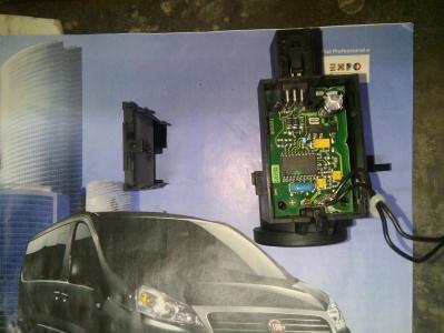

AlexelA Опубликовано 19 декабря, 2016 Автор Опубликовано 19 декабря, 2016 Дисклеймер: все описанные манипуляции производились на Пежо 406 1999 г.в, т.н. "переходной модели", все, что вы сделаете, вы делаете на свой страх и риск, автор не несет никакой ответственности за умершие по причине криворукости авто/иммо... В общем так... Прошло 3.5 года использования на моем пыже сигналки с автозапуском и, с наступлением холодов в этом году, начались периодические отказы в дистанционном запуске двигателя, причем, в момент запуска на приборке высвечивалась индикация отсутствия ключа зажигания. С учетом того, что антенна штатного иммобилайзера довольно критична к размещению антенны обходчика (намучился еще при первой установке), стал думать, как побороть сию эпидерсию, причем, была даже мысль отрубить штатный иммо нафиг, т.е. совсем. Но, пораскинув мозгами, решил, что перед такой сурьезной операцией надо попытаться залезть поглубже в кишочки штатного иммо, после чего снял считыватель с замка зажигания (крепится пластиковой стяжкой) и вскрыл его. Немного поразмыслив, перерезал ножом дорожку, идущую от одного их концов антенны и впаял в разрыв два куска провода, выведя концы наружу. Взял обходчик StarLine BP-03 и подключил его к выведенным концам по второй схеме "в разрыв цепи антенны штатного иммо" (схему приводить здесь не буду, ибо она прилагается к указанному обходчику). Пробные запуски показали уверенное считывание чипа, размещенного в обходчике.Фото того, что сделано:Всем спасибо, за потраченное время... 1
chizhik_pyzhik Опубликовано 19 декабря, 2016 Опубликовано 19 декабря, 2016 @AlexelA, лишь один вопрос - засем резать дорожку, если можно провод?
AlexelA Опубликовано 19 декабря, 2016 Автор Опубликовано 19 декабря, 2016 лишь один вопрос - засем резать дорожку, если можно провод?Какой провод?
chizhik_pyzhik Опубликовано 20 декабря, 2016 Опубликовано 20 декабря, 2016 Какой провод?пардон, не обратил внимания, у Вас иммо сразу на замок одевается что ли?
AlexelA Опубликовано 20 декабря, 2016 Автор Опубликовано 20 декабря, 2016 пардон, не обратил внимания, у Вас иммо сразу на замок одевается что ли?Об чем и речь...
