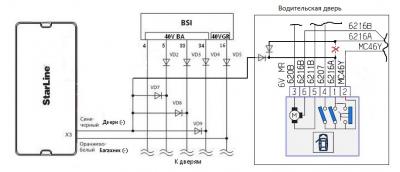

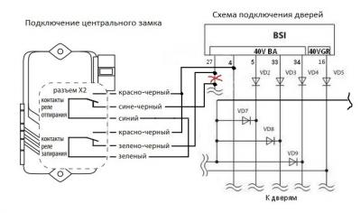

ismailoff1984 Опубликовано 13 апреля, 2019 Опубликовано 13 апреля, 2019 Займусь некрофилией и реанимирую тему...В общем, тут у меня пару дней назад случилось неприятное - при замене гофры глушителя стукнули по креплению троса коробки... Ну и перестала она ставиться на D... В общем, по незнанию причины, я полез в гидроблок и всё такое и... В общем, вечером, будучи в расстроенных чувствах, слишком сильно крутанул ключиком в замке и сломал личинку. Это сейчас я знаю, что она была сломана до меня - всё равно, что вставить в личинку - она будет проворачиваться Ну а кнопки на ключе не работали еще до покупки авто...В общем, вспомнил я вчера, что у меня есть нераспакованный МагиКар-5 (пару лет точно пылился) и решил установить... И вот теперь я перейду к делу. Итак, схемы использовал вот эти (от старлайна, но всё же):Замок - работает нормально, открывает/закрывает... А вот с датчиками дверей возник вопрос... После установки по схеме машина периодически начинает визжать - через секунд 40 после постановки на охрану срабатывает сигнализация по открытию дверей. BSI видит (и показывает на дисплее), что открыты двери по правому борту (обе!). Поменял местами провода - то же самое. Прозвонил диоды - норма. То есть - дело не в диодах.Попробовал без диодов на родных проводах - то же самое. Автозавод пока не подключал - думал, что не буду, но сейчас подумал - у меня стоит ГБО, так что - пущай будет. В общем - сейчас думаю повесить сигналку на плафон... Но куда? Снимать обшивку салона и тянуть провод непосредственно к лампе? Или всё же имеет смысл повесить на 25й пин 40V-BA, как на схеме? И это... Тут народ говорит, что авто включает плафон после прогрева. Я такого ни разу не замечал... Да и машинной логике оно противоречит... В общем - что делать и кто виноват?
chizhik_pyzhik Опубликовано 13 апреля, 2019 Опубликовано 13 апреля, 2019 @ismailoff1984, все как-то скомкано.... 1) почему бы не воспользоваться тестеров вольтметром? причем во всех перечисленных проблемах он должен помочь. 2) зачем подключать к плафону? определить открытие дверей? 3) БСИ всегда показывает открытые двери? может входы спалил? После установки по схеме машина периодически начинает визжать - через секунд 40 после постановки на охрану срабатывает40сек - это время до полного включения/активации сигналки, т.е. когда начинает контролировать все зоны. В общем - что делать и кто виноват?сам виноват делай стенд и проверяй сигу на работоспособность, потом проверяй авто на родной проводке, а лучше восстанавливай ключ и чини ЦЗ, сига может глюкнуть и все, а вариантов попасть в авто нет.
