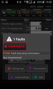

Vorotnik Опубликовано 17 апреля, 2019 Опубликовано 17 апреля, 2019 Приветствую! В моем пыже 307 (рестайл tu5jp4 акпп) установлена сигнализация starline a93eco с сан модулем, сигнал о нажатой педати тормоза взяли с датчика и присутствует ошибка. Есть ли смысл переподключить провод от сигналки скажем на выход с реле включения стопов? Или есть другое решение этой ошибки?
chizhik_pyzhik Опубликовано 17 апреля, 2019 Опубликовано 17 апреля, 2019 сигнал о нажатой педати тормоза взяли с датчика и присутствует ошибкас какого датчика? по идее лучше всего от педали брать, это до контроля целостности ламп должно получиться, если не получается и все равно ошибка - датчик тока ставить.а он нужен вообще этот сигнал?

Vorotnik Опубликовано 19 апреля, 2019 Опубликовано 19 апреля, 2019 На педали тормоза есть датчик нажатия педали, как его по фен шую назвать не знаю, в общем в авто с АКПП там 2 группы контактов, одна скорее всего управляет цепью стоп сигналов а вторая в цепи управления АКПП показывает нажатую педаль. Похоже я сам только что на свой вопрос ответил, надо перецепить на другую пару проводов ))с какого датчика? по идее лучше всего от педали брать, это до контроля целостности ламп должно получиться, если не получается и все равно ошибка - датчик тока ставить.а он нужен вообще этот сигнал?
