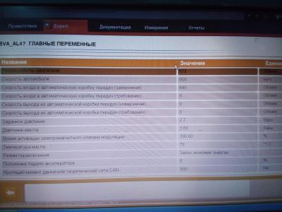

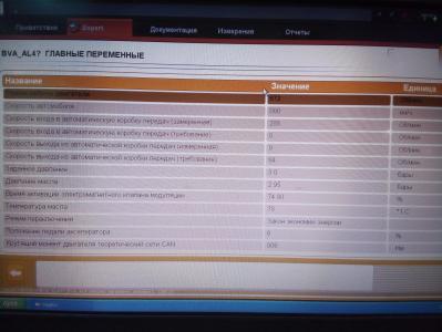

Залим Опубликовано 18 июля, 2017 Опубликовано 18 июля, 2017 Всем привет. Вот и меня опять проблема с АЛ4 накрыла. До этого только клапан менял 7 лет назад, на 53000. Сейчас 145000. Недавно в 2 этапа заменил жижу. До этого немного пинала, если в момент переключения с 1 на 2 сбросить газ. После замены жижи проехал около 1000км и началось следующее: сначала при длительной поездке по пробкам или в жару начала с ударом включаться вторая передача. Приходилось или на * переводить или в ручном режиме, со второй трогаться. Также удар был при резком кикдауне на 4 передаче. Так ездил примерно дня 3. А вчера, почти сразу после запуска движка (прогрел немного и проехал метров 500), начала буксовать 1 передача, жму на газ, обороты поднимаются, а машина еле ползет. Переключил на вторую (вручную), дальше все нормально. Потом опять на автомат перевел, вроде нормально, но на газ сильно не давил (очково).Гуглотерапия вывела на этот сайт . Как я понимаю, мне надо менять тефлоновые кольца?! Или еще что? Ошибок нет. В аварию не падает. Авто. Пежо 407SW, 2005, 2л, 10J4Сегодня поменял кольца на крышке. Толчков пока нет, но... первая передача буксует, со второй все нормально. Проехался с диагностом. На D видно как буксует первая передача. Обороты ГТ 225-250. Если в ручном режиме поставить м2, то обороты ГТ падают на 0. В чем может быть причина? Предлагают подкинуть гидроблок и посмотреть, он / не он. Но так можно бесконечно "подкидывать". На фото видна работа в N и D.
sab Опубликовано 18 июля, 2017 Опубликовано 18 июля, 2017 по скринам видно, что клапан регулировки у тебя устал
Залим Опубликовано 19 июля, 2017 Опубликовано 19 июля, 2017 по скринам видно, что клапан регулировки у тебя усталВполне возможно. Ему 90000км. И показания немного скачут. Это может быть причиной того, что ГТ не блокируется на 1 передаче? На других ведь все в норме. И такие вопросы: 1. Тормозная лента на 1 и 2 передачи одна? Так? То есть причина не в ней?! 2. А пакет фрикционов один? 3. Какой клапан отвечает за давление на 1 передаче? Если такой есть, то может в нем дело? Просто хотелось бы и самому понять это чудо техники.
sab Опубликовано 19 июля, 2017 Опубликовано 19 июля, 2017 на первой ГТ не блокируется!на первой пакет е1 а на второй е2найди мануал, он есть на русском 1
