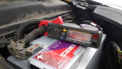

Димыч. Опубликовано 24 ноября, 2017 Опубликовано 24 ноября, 2017 (изменено) 3% - это 0,03В так что все в моих измерениях нормально... я потому и говорю, что бред ловить по напряжению расход,Если Вебасто жрет 2А,тогда конечно Ваши расчеты верны.В основном аккум жрет климат.Но всеравно разряд аккума виден по напряжению.Вы сами правильно написали-12,4В полоный заряд,11,6В полный разряд.По напряжению,скажем,12,00В можно понять,что аккум разряжен примерно на половину.А если после работы Вебасто напряжение как было,так и осталось,тоже понятно,что разряд мал,в пределах погрешности измерений. наверное в автошколе всем рассказывали как на холоде запускать? сначала включают подфарники на несколько секунд, чтоб подогреть АКБ, а потом стартером крутят,...Подфарники не помогают,только дальний) ток замерить не много сложнее чем напряжение, нужны или токовые клещи или прибор в разрыв цепи ставить, ну или в диагбоксе смотреть.Я в курсе,поэтому и сказал,что проще напряжение измерить и оценить степень разрядки аккума.) Ну это еще посмотреть нужно как на самом деле, ты уверен, что в тестовом авто не было вебасто?Не уверен,менегера не спросил.Но не вижу смысла им ставить Вебасто на тестовый авто.Да и я услышал бы работу Вебасто,к тому же она не дает такой горячий воздух через пару минут. сам по себе фен не греетя сильно - иначе пластик вокруг поплавится, от силы до 40*С должнен... но прогреть весь салон такой маленький фен вряд ли сможет.По ощущениям было градусов 50,не меньше.Не холоднее,чем от печки когда прогреется движок.Поэтому салон должен спокойно прогреться.Но точно об этом скажет Гризли. а вебасто моет быть и не доп функцией - он даже в интрукции прописан, даже в той, что на русском языке и даже с пультом от телестарта (Т100)...В инструкции может быть написано все,что угодно)Но штатно Вебасто на 3008 не ставится.Прошли те тучны года,когда французы ее куда не поподя пихали.. Фен нормальный, но его цель изначально была отогреть стекла, чтоб можно было ехать а не ждать кучу времени пока... а вот если им салон греть - отогрев стекол сильно замедляется...потому раньше фены и ставились на пути сопла что вверх дует.Очевидно теперь фен ставят на общий поток воздуха,т.к. горячий воздух шел именно из фронтальных сопел,на водителя в салон.а там уж куда направите поток,туда и будет греть. Изменено 24 ноября, 2017 пользователем Димыч 3008
chizhik_pyzhik Опубликовано 24 ноября, 2017 Опубликовано 24 ноября, 2017 , можно и на ТЫ просто Гризли решил перейти в другой разрез нашей дискуссии и там как-то само так вышло. понапряжению можно оценить только грубо состояние АКБ, т.к. и заряженный на 80% будет показывать около 12,4, .В основном аккум жрет климат.совершенно верно, но и там 30 минутный цикл не сажает АКБ криминально...все времени нет найти "натурные замеры" но там за 8-10-15 минут заряд возвращался в АКБ. Было как-то что на "таймерное" время не успевал выйти, поставил удаленно еще один цикл. и салон теплый и ДВС не успел остыть, и АКБ хватило на завод. ну и - за 1 час работы на холостом можно вполне себе подзарядить севший АКБ, - без генератора можно проехать на авто довольно много, ну на 10-15-20 минут точно хватит, а это уже целая куча потребителей, если на ранее у кого-то были случаи жора АКБ, то это или неправильное подключение (кроме необходимых потребителей подключалось что-то еще), либо сами АКБ были не очень... опять же из отзывов владельцев просадить АКБ до состояния незапуска можно, но 2-3 цикла при хорошем и заряженном АКБ, такого эффекта не дают. Ну полезность сего девайса на лицо. Можно без него жить? - можно, (как и без других удобств подогрева кресел, обогрева зоны дворников, пакртроников, сигналок и т.п.), но боятся его уж точно не стоит.

Димыч. Опубликовано 24 ноября, 2017 Опубликовано 24 ноября, 2017 (изменено) можно и на ТЫОк) понапряжению можно оценить только грубо состояние АКБ, т.к. и заряженный на 80% будет показывать около 12,4,Конечно оценка будет не точной,но достаточной,чтобы принять решение на зарядку.Но эту оценку сможет сделать большинство владельцев,кто знаком с мультиметром или хотя бы зарядником с индикатором напряжения ,заказанным на Али.)А вот померить ток,это привилегия избранных.)Я вот клещи долго у моих электриков выпрашивал на выходные.)А покупать жаба душит. совершенно верно, но и там 30 минутный цикл не сажает АКБ криминально...все времени нет найти "натурные замеры" но там за 8-10-15 минут заряд возвращался в АКБ.Как пишут знатоки,есть негласное правило,сколько по времени проработал Вебасто,столько нужно и проработать двигателю,чтобы компенсировать разряд.Померив заряд на ХХ на своем авто,я склонен тебе верить,что разряд Вебасто компенсируется достаточно быстро. Изменено 24 ноября, 2017 пользователем Димыч 3008 1

Grizzly Опубликовано 24 ноября, 2017 Опубликовано 24 ноября, 2017 совершенно верно, но и там 30 минутный цикл не сажает АКБ криминально...все времени нет найти "натурные замеры" но там за 8-10-15 минут заряд возвращался в АКБ.Было как-то что на "таймерное" время не успевал выйти, поставил удаленно еще один цикл. и салон теплый и ДВС не успел остыть, и АКБ хватило на завод.ну и- за 1 час работы на холостом можно вполне себе подзарядить севший АКБ,- без генератора можно проехать на авто довольно много, ну на 10-15-20 минут точно хватит, а это уже целая куча потребителей, если на ранее у кого-то были случаи жора АКБ, то это или неправильное подключение (кроме необходимых потребителей подключалось что-то еще), либо сами АКБ были не очень...опять же из отзывов владельцев просадить АКБ до состояния незапуска можно, но 2-3 цикла при хорошем и заряженном АКБ, такого эффекта не дают.Видимо мне не повезло, и мне его криво подключили. Причём на заводе. Вряд ли Varta Silver Dynamic E44 77 А/ч 780 А каждую зиму мог оказаться левым.И у меня такие "криминальные" случаи были неоднократно.А так да, в целом, Вебаста - это хорошо. Но если выбирать между АЗ и Вебасто, я склоняюсь к первому варианту. Всё ИМХО. Я ни в коем разе не против Вебасто.Но если меня устроит работа фена,я не стану ставить Вебасто.Вот! Золотые слова. Спишу в блокнот))!
