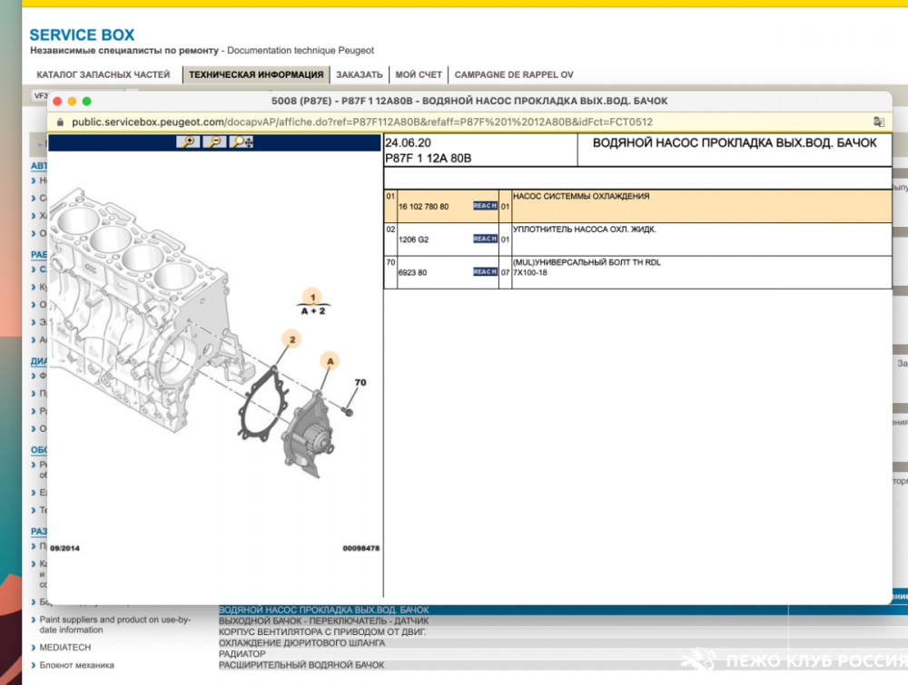

Grizzly Опубликовано 27 апреля, 2021 Опубликовано 27 апреля, 2021 8 минут назад, bandr сказал: Ну в общем помпа. Помучал погонял. Кмк без вариантов. Не знаю, работает ли у тебя SB, но на всякий случай

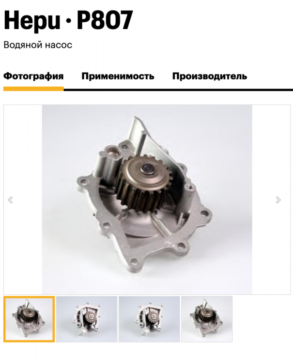

bandr Опубликовано 27 апреля, 2021 Опубликовано 27 апреля, 2021 15 минут назад, Grizzly сказал: Не знаю, работает ли у тебя SB, но на всякий случай мерси-с, как говорят у нас в Лилле Работает и на мой ВИН уже есть Еврорепаровская помпа, поищу её, может быть она надежнее?
Grizzly Опубликовано 27 апреля, 2021 Опубликовано 27 апреля, 2021 20 минут назад, bandr сказал: есть Еврорепаровская помпа, поищу её, может быть она надежнее? Хорошо бы пробить на совместимость
