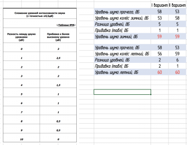

Grizzly Опубликовано 18 апреля, 2018 Опубликовано 18 апреля, 2018 Взгляну на проблему снижения шума от колёс несколько иначе.НаткнулсяКопнул глубже. Шумы действительно не складываются линейно по суперпозиции.Сначала предварительные выводы, затем методика расчёта, затем примеры, затем вывод по теме.1. Для существенного снижения шума какого-либо агрегата в первую очередь необходимо заглушить в нем сильнейшие источники шума.2. При большом количестве одинаковых источников шума устранение одного-двух из них практически не ослабляет общего шума. Методика: Суммарный уровень шума Lобщ при совместном действии двух источников с уровнями L1 и L2 (дБ) Lобщ=L1+ΔL,где L1 - наибольший из двух суммируемых уровней, ΔL - поправка, зависящая от разности уровней (табличное значение, определяемое из разности L1-L2) Пример: Допустим, шум от колёс по асфальту L1 - 60 дБ, а шум от ветра, двигателя, агрегатов, песка по подкрылкам и прочего L2 -55 дБ.Суммарный шум в этом случае 61,2 дБ!Этот же принцип действует при перемене значений L1 и L2. В сухом остатке имеем, что даже значительное снижения шумности непосредственно шин не даст значительного эффекта по общему уровню шума. Допустим, нам удастся снизить уровень шума от колёс на 6 дБ (а это много, это разница между одной и тремя волнами на маркировке!). Общий шум в этом случае - 57,5 дБ.

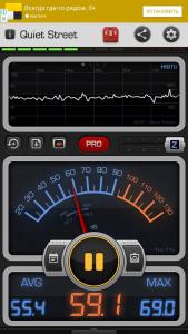

Димыч. Опубликовано 21 апреля, 2018 Опубликовано 21 апреля, 2018 Сегодня поменял шины на лето,заодно решил замерить шум до и после.На одном и том же участке дороги,климат в режиме ауто,шумомер в правой руке над ручкой кпп.Температура воздуха +20.На зимних липучках Мишлен R16 при 60км/ч-58-59дБНа летних Мишлен Примаси R17(протектор 3-4мм) -60км\ч-59-60дБ. Т.е. разница примерно 1дБ,это ощутимо на слух,показалось,что летние действительно чуть шумнее.И с ними более жесткая подвеска стала.
Grizzly Опубликовано 21 апреля, 2018 Опубликовано 21 апреля, 2018 Т.е. разница примерно 1дБ,это ощутимо на слух,показалось,что летние действительно чуть шумнее.И с ними более жесткая подвеска стала. Ну про жёсткость - это понятно.По шуму. Если верить физике, то возможны два варианта.Учитывая, что измеренный Димычем уровень звукового давления (шума) складывается из уровня шума и уровня всего прочего, рассмотрим случаи, когда зимний шум колёс был I. Меньше уровня прочего; II. Больше уровня прочего.В первом случае шум колёс вырос значительно (3 дБ), во втором нет (1дБ). Но общий вывод можно сделать такойШум колёс отличается от показателя "прочего шума" в ту или иную сторону незначительно (иначе не получилось бы результата Димкиных испытаний). Снижением шума от колёс практически невозможно значительно снизить шум в авто.

Grizzly Опубликовано 21 апреля, 2018 Опубликовано 21 апреля, 2018 Кстати,ты уже поменял на лето?Не, не поменял, послезавтра заморозки и гололёд. Замерь шум на 60км/ч,сравним с моими показаниями.Попробую. Хотя думаю, это надо делать одним и тем же телефоном и той же программой. Чем мерял?
Димыч. Опубликовано 21 апреля, 2018 Опубликовано 21 апреля, 2018 это надо делать одним и тем же телефоном и той же программой. Чем мерял?Согласен,но хотя бы примерно.Мерил http://www.softportal.com/software-23474-shumomer-sound-meter.html
Grizzly Опубликовано 21 апреля, 2018 Опубликовано 21 апреля, 2018 Согласен,но хотя бы примерно.Мерил http://www.softportal.com/software-23474-shumomer-sound-meter.html Сейчас попробовал три шумомера, буду мерять этим
