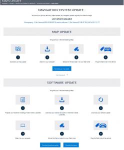

Leva II Опубликовано 27 мая, 2018 Опубликовано 27 мая, 2018 Доброе утро.Подскажите сервис по обновлению карт через сайт работает ? Ввожу свой ВИН, колесико крутиться и на этом все ... Интересно это французы сервис прикрали или наш РКН с Telegram так борется.
m.c.ALF Опубликовано 27 мая, 2018 Опубликовано 27 мая, 2018 (изменено) Доброе утро.Подскажите сервис по обновлению карт через сайт работает ? Ввожу свой ВИН, колесико крутиться и на этом все ... Интересно это французы сервис прикрали или наш РКН с Telegram так борется.Сервис не работает уже неделю точно. Можно только с прямой ссылки зайти. Может выложить куда прошивку последнюю? У меня есть. Карты занимают 8гБ. Система 2,5гБ Кстати, никаких обновлений карт там нет. Это просто версия самой навигации. Там ничего не поменялось. Не надейтесь Изменено 27 мая, 2018 пользователем m.c.ALF
Leva II Опубликовано 27 мая, 2018 Опубликовано 27 мая, 2018 Спасибо за помощь, m.c.ALF Я самостоятельно после покупки авто все обновил через сайт. Сегодня решил глянуть, может обновы какие появились, т.к. собираемся в финку поехать.Интерсена, какова причина, по которой не работает сервис. Теперь будем у ОД за деньги обновляться?
m.c.ALF Опубликовано 27 мая, 2018 Опубликовано 27 мая, 2018 Спасибо за помощь, m.c.ALF Я самостоятельно после покупки авто все обновил через сайт. Сегодня решил глянуть, может обновы какие появились, т.к. собираемся в финку поехать.Интерсена, какова причина, по которой не работает сервис. Теперь будем у ОД за деньги обновляться?Я думаю что просто сайт тупит. Я же говорю, если прямую ссылку использовать, то он заходит в раздел с обновлениями. Позавчера проверял, всё скачивает
bandr Опубликовано 27 мая, 2018 Опубликовано 27 мая, 2018 одскажите сервис по обновлению карт через сайт работает ? Ввожу свой ВИН, колесико крутиться и на этом все ...Да, такая же хрень, даже через Оперу пытался и там не срабатывает. Пробовал и французский и английский сайты
koi-sama Опубликовано 27 мая, 2018 Опубликовано 27 мая, 2018 (изменено) Можно по прямой ссылке с английского сайта: http://www.peugeot.co.uk/servicing/maps-update/?codevin=<сюда подставить VIN> Изменено 27 мая, 2018 пользователем koi-sama 1
bandr Опубликовано 27 мая, 2018 Опубликовано 27 мая, 2018 Можно по прямой ссылке с английского сайта: http://www.peugeot.co.uk/servicing/maps-update/?codevin=<сюда подставить VIN> да, так работает, но карта пока там старая. надеялся новую запилили, ибо почти 3 месяца прошло, а обещали раз в квартал обновку
m.c.ALF Опубликовано 28 мая, 2018 Опубликовано 28 мая, 2018 (изменено) да, так работает, но карта пока там старая. надеялся новую запилили, ибо почти 3 месяца прошло, а обещали раз в квартал обновку Это не обновление карт, а самой прошивки навигации. Изменено 28 мая, 2018 пользователем m.c.ALF
bandr Опубликовано 28 мая, 2018 Опубликовано 28 мая, 2018 Это не обновление карт, а самой прошивки навигации.там по ссылке и система и карта, но обе две старые. Система прошлогодняя, карта от 08 марта
m.c.ALF Опубликовано 28 мая, 2018 Опубликовано 28 мая, 2018 там по ссылке и система и карта, но обе две старые. Система прошлогодняя, карта от 08 марта Вы не поняли. Сами данные картографии там не обновляются. Это версия навигации.
bandr Опубликовано 28 мая, 2018 Опубликовано 28 мая, 2018 Вы не поняли. Сами данные картографии там не обновляются. Это версия навигации. господи, чего ж еще там не понять то...ТАм при вводе ВИН выдает и обновление карт и обновление системы, там три файла под скачку: Система, Лицензия для системы и обновление карт

koi-sama Опубликовано 28 мая, 2018 Опубликовано 28 мая, 2018 Французы выложили новое обновление на голову с навигацией. Про карты информации пока нет. Для обновления как обычно нужна лицензия.Если кому-то зачем-то нужна прямая ссылка - https://majestic-web.mpsa.com/nas/eu/mjb00/NAC_EU/ovip-int-firmware-version/PSA_ovip-int-firmware-version_21-07-16-32_NAC-r0_NAC_EUR_WAVE2.tar
bandr Опубликовано 28 мая, 2018 Опубликовано 28 мая, 2018 что такое "Сенсорное управление звуком"?ааа, это ошибка перевода.они так назвали громкость отклика сенсорного экрана, то есть писк в ответ на нажатие. можно регулировать или отключать Французы выложили новое обновление на голову с навигацией.хм, странно, под мой вин пока нету
koi-sama Опубликовано 28 мая, 2018 Опубликовано 28 мая, 2018 @bandr, если английский сайт выдаёт вам лицензионный ключ для старой прошивки, то вы в теории можете собрать прямую ссылку на лицензию - id прошивки известен, uin машины берётся из ссылки на старую лицензию. Ну а файл обновления взять из моего сообщения. Кстати, в файлах с голосами они что-то поменяли - местами отличаются размеры и контрольные суммы.
